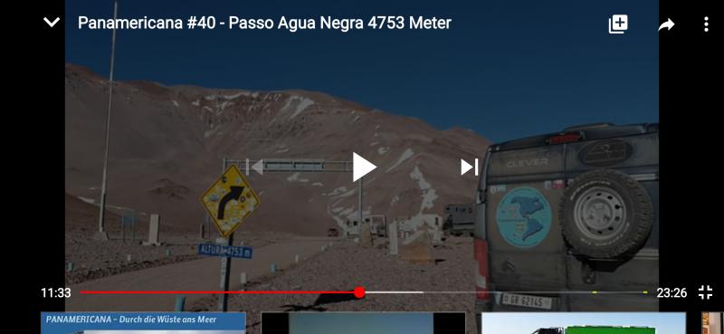

Ne cercherei uno senza 4x4 e poi userei gomme come quelle di questi Svizzeri

Le gomme sono quelel che ho sul mio, confermo che sono ottime, morbide e molto silenziose in autostrada, ma un grip molto buono su neve, fango e erba bagnata. Poi è un pneumatico diffusissimo e si trova se si tagliasse.
Però sullo Sprinter 4x4 monta 245/75R16 120R,   ma non viene fatta una misura compatibile con le misure standard del Ducato, e che abbia un sufficente indice di carico. Molti allestitori installano queste BF Goodrich all terrain anche sul Ducato, ma ovviamente l allestitore quando omologa il mezzo puo deicidere di metterci la misura che gli pare, mentre su un furgone gia immatricolato si deve stare a quanto scritto sul libretto.
