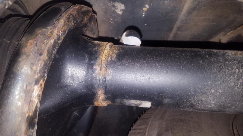

Questa sera mentre viaggiano in camper ho sentito un boato zona anteriore destra.
Al momento pensavo scoppio pneumatico poi mi sono accorto che si e spezzata la molla dell'ammortizzatore.
Avevo sostituito gli ammortizzatori e le molle circa 50mila km fa.
È un ducato 244 power del 2004.
É  una cosa che  che può succedere?
quali possono essere le cause?
Devo sospettare sulla qualità del ricambio che il meccanico ha usato?
