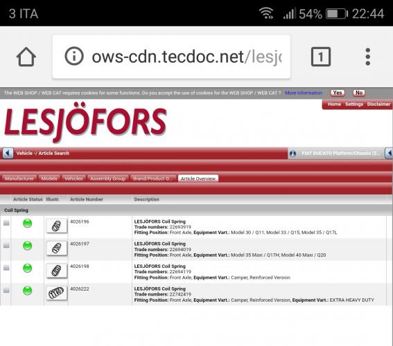

Comunque qui:
http://ows-cdn.tecdoc.net/lesjo...
trovi le molle anche per la versione oltre 20 qli, (pesalo) sarebbero le 4026622

Il mio è un x250 euro 5b o 5+ che dir si voglia. L'ho preso nel 2015 ma era in concessionario dall'anno prima, era un modello elnagh 2014, la base meccanica prodotta nel 2013. Riesci ad informarti per avere i 2 codici esatti delle versioni sopra e sotto 20q.li?
Semi
Semi
Semi
23/03/2014 1126
Inserito il 09/04/2018 alle: 22:46:25
Ho guardato, dovrebbero essere le ultime 2, la penultima per pesi sotto ai 20 e l'ultima per pesi sopra ai 20
