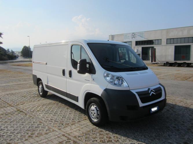

Io ho un Pössl su Citroen Jumper con motore Ford Puma per l'esattezza. Ha 130 CV e catena di distribuzione.
Ma e' un Euro 5 del 2013, ad oggi comprato nuovo, ha 110.000 km e va na bomba ahhahahhahhahahaa
la data della foto e' errata, ritirato a Marzo del 2013 e non e' in vendita
