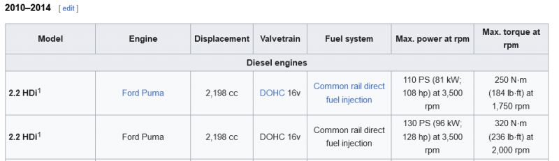

quindi la meccanica dovrebbe essere uguale alla tua se si tratta di Citroen jamper  una curiosità...sul tuo libretto è riportato chiaramente 2.2 130 cv ?
Chiaro!
Motore 2,2 con 130 CV
Che abbia il motore della Ford il cosidetto Puma l'ho scoperto tempo dopo.
Praticamente e' un telaio Fiat X 250 con emblema Citroen e motore Ford,
Ole'
vedi tabella sotto
