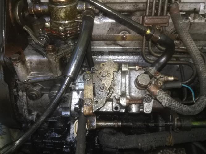

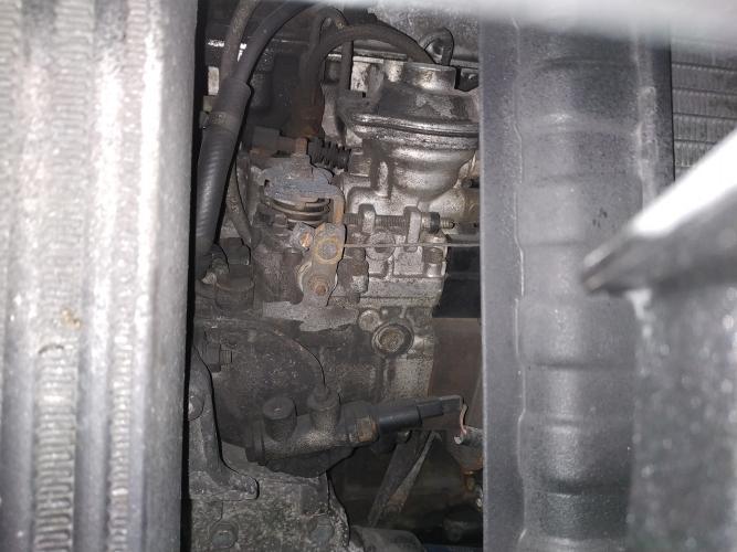

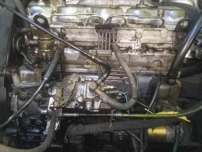

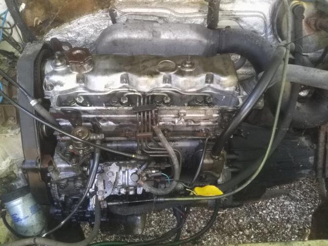

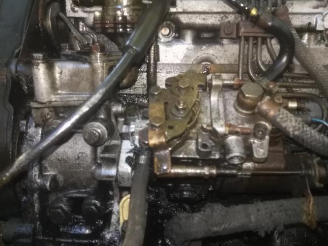

ciao a tutti,
spero che qualcuno possa darmi una o più dritte su questo problema:
Ho un camper CI su meccanica Fiat Ducato, del 1988. Dopo una settimana dall'ultima accensione, regolarissima, ieri ho messo in moto per fare un po' di manutenzioni alla cellula, ed è partito al massimo dei giri.
Ovviamente ho spento subito, riprovato più volte, sempre con lo stesso risultato e sempre spento immediatamente.
Controllato visivamente la pompa, se la leva fosse incastrata, ma tutto regolare.
Ho svitato tutta la vite di fermo della leva, che credo imposti il minimo, ma sempre con lo stesso risultato.
Cosa posso fare?
Il motore dovrebbe essere Sofim 8144.67 (ma non lo vedo scritto, deve essere lato scarico. La pompa è certamente Bosch: ho smontato il frontale col radiatore e pulito abbastanza per leggerlo.
Ho letto di un autoregolatore di min e max a masse centrifughe, che potrebbe, rompendosi, dare un problema analogo: posso arrischiarmi a smontare la pompa di iniezione, al limite per portarla da un pompista.
Secondo voi varrebbe la pena di una revisione, o ne cerco una usata? altri suggerimenti?
(allego un paio di foto, per conferma del motore)
Grazie a tutti per l'aiuto
Sergio

Se porta lo stesso sistema del motore 1.9, c'è un termostato collegato alla valvola termostatica dove parte un cavo bowder che arriva alla pompa gasolio, serve a tenere il motore un po' più alto di giri fino ad arrivare a temperatura.
Segui quel cavo, che si dovrebbe collegare sulla parte frontale della pompa, svita il nottolino e libera il cavo.
Questo è il cavo della pompa del 1.9, vedi se anche a te arriva un cavo simile.

''devi'' smontare la pompa iniezione
è il cursore del pistoncino pompante che non è tornato nella posizione di avviamento.
puoi tentare con un additivo oppure con un po di benzina da mettere direttamente nel filtro gasolio (assolutamente non piu di un quarto
se te la senti puoi staccare la pompa e portarla da un pompista, ma non so se valga la pena, visto che in definitiva lo stacco non richiede piu di mezz'ora ( massimo un'ora compresa pausa caffè)
morodirho
morodirho
Inserito il 29/08/2018 alle: 07:29:25
il motore non è quello messo nella foto sotto  e il Sofim di quegli anni non ha il dispositivo
per smontare la pompa ( se te la senti) stacca i tubi degli iniettori, ,l'unica difficolta'( per non addetto ai lavori) consiste nell'allentare il dado messo sotto , ci vuole una chiave particolare ,perchè non è facilmente accessibilePer facilitare il lavoro togli la guaina dell'asta livello olio ( è smontabile)e smonta la pompa con il motore posizionato qualche grado prima del punto morto superiore per poterla rimontare a lavoro ultimato -
Per i costi dipende da quale è il motivo dell'indurimento del pistoncino pompante e se c'è la possibilita' di sblocco.In caso contrario bisogna sostituire il gruppo pompante e solo quello costa circa 200 euro

Inserito il 29/08/2018 alle: 08:39:08
In risposta al messaggio di morodirho del 29/08/2018 alle 07:29:25
il motore non è quello messo nella foto sotto  e il Sofim di quegli anni non ha il dispositivo per smontare la pompa ( se te la senti) stacca i tubi degli iniettori, ,l'unica difficolta'( per non addetto ai lavori) consiste
nell'allentare il dado messo sotto , ci vuole una chiave particolare ,perchè non è facilmente accessibilePer facilitare il lavoro togli la guaina dell'asta livello olio ( è smontabile)e smonta la pompa con il motore posizionato qualche grado prima del punto morto superiore per poterla rimontare a lavoro ultimato - Per i costi dipende da quale è il motivo dell'indurimento del pistoncino pompante e se c'è la possibilita' di sblocco.In caso contrario bisogna sostituire il gruppo pompante e solo quello costa circa 200 euro
grazie Morodirho, sei stato molto prezioso.
In particolare per la diagnosi.
Ho visto il terzo dado in posizione nascosta: la chiave adatta (tubo lunga) non credo di averla, ma me la procuro.
Ancora un consiglio, se puoi: per ruotare il motore e mettermi vicino al PMS (del primo pistone immagino) quale è il metodo migliore? Per evitare la compressione devo togliere le candelette immagino, o sono sufficienti i tubi della pompa di iniezione?
ciao e grazie ancora
Sergio

Inserito il 29/08/2018 alle: 08:45:19
In risposta al messaggio di Rinosuke del 29/08/2018 alle 07:06:22
a temperatura. Segui quel cavo, che si dovrebbe collegare sulla parte frontale della pompa, svita il nottolino e libera il cavo.  Questo è il cavo della pompa del 1.9, vedi se anche a te arriva un cavo simile.
Grazie Rinosuke,
Non ho alcun cavo sulla pompa, tranne quello dell'accelleratore. Mi sa che il motore è molto diverso, almeno nell'alimentazione.
Sergio

poi scusa il motore è a terra? cos'è  quell'accrocchio  del filtro gasolio? è stato pulito? cosa c'era dentro?  non è che per caso ci sia qualche tubo ( olio o gasolio) che finisca nel collettore?

Il motore non è a terra, ho solo smontato la parte anteriore che sostiene i radiatori per accedere comodamente.
Poi ho pulito con compressore un po di solvente per motori e ripassato con gasolio, per capire meglio.
Il filtro, non volevo staccarlo dalla pompa, essendo attaccato al frontale è rimasto appoggiato, coi tubi attaccati. Da lì l'accrocchio, non ho pulito ancora il filtro, e neppure staccato.
