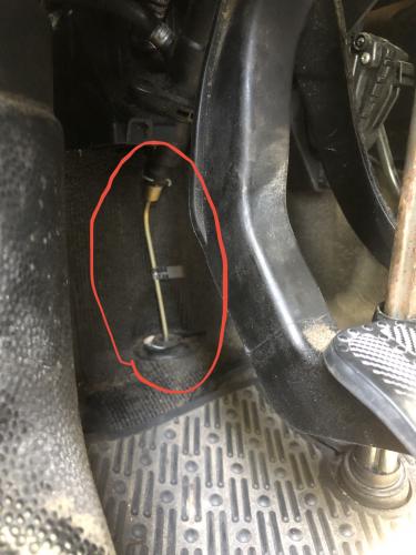

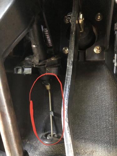

Buongiorno forum ho bisogno di voi. Qualcuno sa cos’è questo tubo rigido che si trova dietro il pedale della frizione? È rigido, sembra di ottone ed è collegato al pedale della frizione verso l’alto e poi scende sotto il pianale del furgone.
vi spiego meglio pessiedo questo furgone su base ducato 2.8 jtd del 2004 da 3 anni.
7 mesi fa è stata cambiata la frizione perche slittava da allora quando il motore è sotto sforzo ( tipo salita in seconda intorno ai 2000 giri ma anche con marce piu altr sempre comunque sotto sforzo) sento un rumore di qualcosa che sbatte a forte frequenza e che produce un ticchettio molto veloce.
per mesi ho pensato che  fosse qualche cavo sotto il cruscotto infatti li ho sistemati e fissati piu volte pensando che magari mi perdevo qualcosa.. oggi invece ho scoperto che il ticchettio arriva da quel tubo in ottone attaccato al pedale frizione, da lui o comunque da qualcosa attaccato a lui che lo fa vibrare. Il mezzo va benissimo e la frizione funziona bene ma questo rumore  è forte e davvero fastidioso quando si viaggia. Non vorrei poi trascurarlo e che escano fuori dei problemi col tempo. La cosa che mi lascia perplessa è che con il mezzo fermo e spento se tocco quel tubo e provo a muoverlo non ha nessun tipo di gioco è bello fisso e stabile. Da qui ho dedotto che non è in se lui a produrre la vibrazione e il rumore ma che sia diciamo un “trasportatore” di questa vibrazione.
Se qualcuno ha qualche idea o spunto a riguardo sarebbe fantastico.
Allego un paio di foto
grazie in anticipo

Quel tubo porta l'olio che il pedale mette in pressione (master) e che, mediante un attuatore idraulico (slave) posto sulla campana del cambio,  muove la frizione, quindi il rumore, se trasportato da quel tubo, potrebbe partire dalla zona frizione. Però spesso quel genere di rumori sono veramente fetenti e falsare le sensazioni sulla loro provenienza
Grazie intanto per la spiegazione e la risposta.
dici che quindi potrebbe essere stato fatto qualcosa di errato nella sostituzione della frizione?
a parte il rumore il mezzo funziona perfetto e la frizione pure.
potrebbe essere invece una sciocchezza tipo qualcosa di allentanto che va da quel tubo alla frizione o quacosa che sbatte sembre nel tratto tubicino-frizione ? Posso fare qualcosa io secondo voi?
Mi sto preoccupando troppo? Il fatto è che sono nel sud del portogallo e fra qualche mese dovrei andare in marocco con questo mezzo.

Io indagherei su supporti motore, l'unico movimento che può fare il gruppo motore-cambio, nelle condizioni che hai descritto, e solo a causa dei supporti
Grazie per la risposta. Dove posso individuare questi supporti? Da dentro il cofano o da sotto il furgone? Ma scusa la domanda se fossere questi supporti non sentirei dei rumori provenire appunto dal cofano e dalla zona motore invece che da quel tubicino?

I supporti sono facilmente individuabili, sono dei "così" che tengono ancorato il motore -cambio all telaio
Dipende da molteplici fattori
​​​​​​livello di usura dei supporti, spazio di gioco durante il normale movimento in marcia,  dei vari componenti
Può essere che ha poca tolleranza quel.tubicino e che è il primo a soffrire  dell'usura dei supporti
