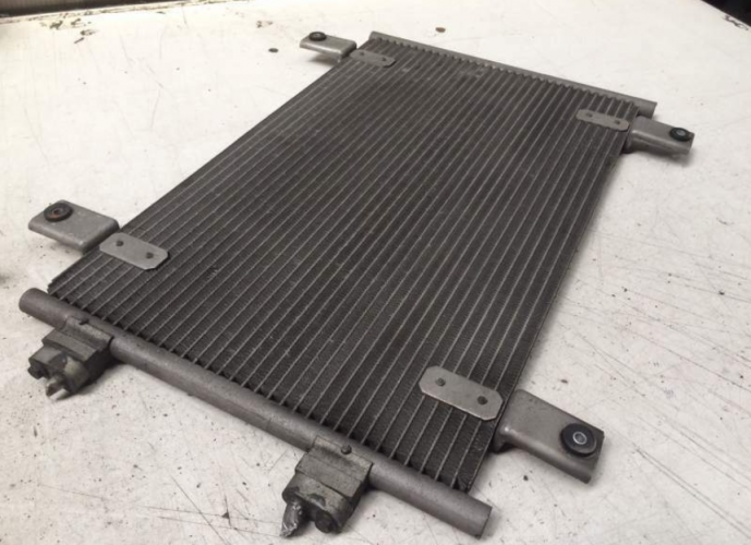

fabriroma69
fabriroma69
28/04/2010 251
Inserito il 25/08/2024 alle: 11:00:45
In risposta al messaggio di Laikone del 23/08/2024 alle 17:46:44
mica sono qui a pettinare le bambole   ti hanno aggiunto questo radiatore davanti a quello esistente del motore, è chiaro che il motore scalda più di prima...  ti dirò di più... entro certi limiti di temperatura esterna l'accendere l'A/C aiuta a scaldare prima il motore in inverno...
Esatto
andando in ordine
Laika h730 motorhome
In ordine prima c'è il radiatore aria condizionata quello in foto, poi di lato mi sembra di vedere altro radiatore, forse intercooler? E dietro c'è il radiatore del motore che praticamente  è quasi completamente  coperto dai due , questa è  la disposizione,
Bulbo è  perfettamente  funzionante,  il termostato  è  ok , il radiatore sostituito circa 2 anni fa (fatto  io) la pompa  acqua gira bene,  il liquido e perfettamente  a livello, il liquido  radiatore  è  stato  completamente  sostituito  circa 3 anni fa .
Per uscirne da questa  storia , visto che ce molto spazio  sto pensando  di aggiungere  una ventola anteriore che parte insieme  alla prima così agliuta il  mezzo  a mantenere  la temperatura.
come spazio ho abbondantemente un 50 x 40 di h
Secondo voi mettendo fili adeguati  posso collegarmi alla ventola   originale ?
