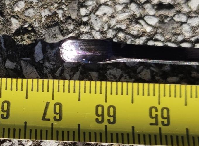

Inserito il 15/07/2022 alle: 18:45:10
Ciao, il mio è un 2.8jtd del 2003 ma prodotto a Novembre 2002. L'asta è lunga 67cm. IMG_20220715_184313.jpg

Inserito il 18/07/2022 alle: 08:20:48
In risposta al messaggio di abeabe del 25/06/2022 alle 12:08:12
Ciao a tutti, non so come ma ho perso l'astina dell'olio chiedo gentilmente la misura dell'astina dalla battuta ( dove NON entra nel foro motore) alla punta bagnata d'olio, a qualcuno che ha un 2800 JTD anni 2000 2001 2002 perchè in rete non riesco a trovarla inserendo marca e modello. Grazie a chi mi darà una mano
allora l'asta tipologia a molla è lunga 68cm fino alla battuta del tubeo guida, i livelli MIN e MAX sono a 1cm ed a 6cm dal fondo.
Spero ti sia comodo.
