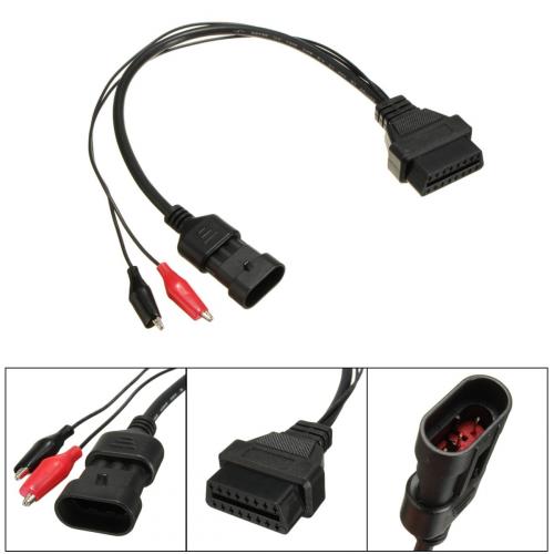

Sui primi modelli di 2.8jtd la presa diagnosi non e’ la classica OBD-OBD II, ma la cosiddetta “presa Fiat” ovvero un morsetto con due fili situato nel vano motore sul lato guida, proprio sul parafango coperto da un tappino a ridosso della centralina motore: esistono degli adattatori “presa obd-presa fiat” per fare la diagnosi o per rimappare i mezzi

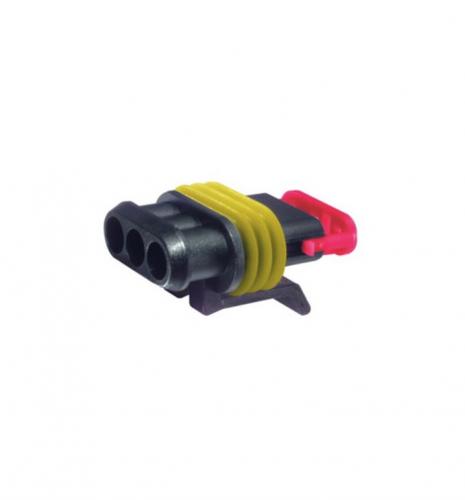

deTi confermo che dentro cofano lato guida, zona parafango c’e la centralina.
In prossimità troverai incastrato in un blocco il connettore tipo super seal tipo quello qui sotto.
In verità potrai trovarne 2 uno a 2 e uno a 3 fili.
Dovrai utilizzare quello a 2 fili.
Se il tuo meccanico ha l’examiner con la presa OBD dovrà metterci l’adattatore.
Saluti Massimo

Grazie per il supporto , con il vostro aiuto siamo riusciti a collegare la diagnosi  segnalando problema al sensore di giri , controllandolo ci siamo accorti che il sensore era penzolante e aveva il suo supporto in alluminio schiantato , un difetto
secondo il meccanico mai visto. Comunque grazie mille a tutti.
