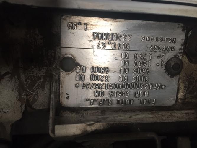

Sulla targhetta del motore è indicato SOFIM 8140.67 e cercando in rete il .67 risulta un Diesel ma non Turbo. Sul libretto non ho trovato altre indicazioni sul fatto che possa essere turbo: dovrebbero esserci?
Sul libretto, come potenza indica 2500 (P.1) e KW 62 (P.2)

Il cod motore presente sul motore e sul libretto è questo:
Cod motore 8140.67 versione 230BDMAA:
avreste una foto di come dovrei vedere il turbo fisicamente? Non sono un meccanico, ma posso guardare. Per quello chiedevo se sul libretto posso aspettarmi di trovare qualcosa.
Grazie mille per le risposte!

Il cod motore presente sul motore e sul libretto è questo: Cod motore 8140.67 versione 230BDMAA: avreste una foto di come dovrei vedere il turbo fisicamente? Non sono un meccanico, ma posso guardare. Per quello chiedevo se sul libretto posso aspettarmi di trovare qualcosa. Grazie mille per le risposte!
Il turbo, se nel ducato 230 (a quanto pare il tuo) è come nel 280 e 290... lo vedi dal basso in posizione centrale attaccato al collettore di scarico, un po' più indietro rispetto all uscita dei semiassi dal cambio e sopra di esso.. comunque non salta proprio all occhio subito
