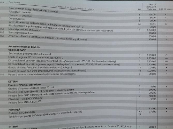

Buongiorno e buona domenica a tutti, ho ordinato il camper con le gomme da 16 su telaio light, il concessionario mi ha dettto che se lo ordinavo con le ruote da 15 poi non avrei potuto mettere i cerchi da 16 perché sui nuovi libretti di circolazione vi è un unica misura di pneumatici e non le alternative più grandi come c'era prima, forse sarà possibile richiedere pagando, l'eventuale alternativa alla motorizzazione ma di questo il concessionario non era sicuro, a voi torna questa cosa?
La Malibu non da da catalogo la possibilità di ordinare il camper con cerchi da 17 o 18 in alternativa per il telaio heavy come invece per esempio fa la Knaus per i suoi boxstar e boxlife, secondo voi dopo è possibile fare la modifica alla motorizzazione con i cerchi da 17 magari prima di immatricolarlo, gentilmente mi rispondereste che avrei bisogno di saperlo?
Sotto vi allego il catalogo accessori della Knaus che dimostra quello che sto dicendo.

Ecco qua il catalogo accessori
