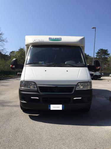

Allora io nel 244 avevo messo le diurne ma quelle economiche da 10euro, e devo dire che funzionavano benissimo, per il libretto non mi sono mai posto il problema. Considera che da sempre si dice che non potresti fare nulla sul tuo mezzo, cioè nessuna modifica tipo cambio olio, allestimento, accessori insomma nulla.... ma io penso che se una cosa la sai fare e la fai per te, sicuramente viene meglio che affidarti a qualcuno che ha sempre fretta di farla e non lo fa con la tua passione, poi si parla di diurne.Detto questo non voglio influenzare nessuno, è solo una mia opinione, ovvio quello che non si sa fare è bene rivolgersi a chi ha le richieste competenze onde evitare danni.
 Per le diurne io avevo messo un relè in modo che si accendevano subito alla messa in moto, rimanevano accese  con le posizione, ma poi si spegnevano all'accensione degli anabbaglianti, come quelle di serie che si vedono in giro, questo ovviamente per rispettare il codice.

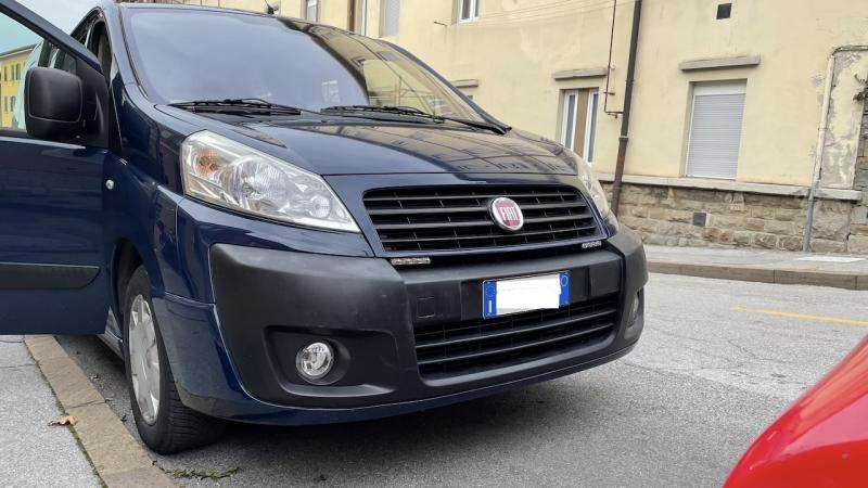

Fatto io su due mezzi, nel 2015 sul camper appunto su Ducato 244 utilizzando un kit da una trentina di euro al Bep's e stanno ancora funzionando perfettamente tutt'ora e pochi giorni fà su un Fiat Scudo utilizzando un kit della Magneti Marelli pagato circa 50 euro su Amazon.
Due versamenti in motorizzazione, 14,80 e 26,20 euro più il costo che ti chiede il meccanico per il montaggio e il rilascio della dichiarazione di installazione a regola d'arte.
questo il kit Magneti Marelli.
PS a entrambi i veicoli è stato aggiornato il libretto di circolazione, sinceramente non ricordo le spese del 2015, oggi sono quelle che ho riportato come tempistiche dal momento della presentazione della domanda in 15 giorni ho avuto il libretto aggiornato, il giorno stesso della visita e prova mi hanno rilasciato l'etichetta adesiva di aggiornamento.
