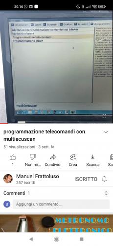

Salve con multiecuscan ci sono due opzioni telecomando oppure chiavi,spero di trovare qualcuno tra di voi che ci ha gia provato,non vorrei incasinarmiScreenshot_2022-04-04-20-16-44-469_com_google_android_youtube.jpg
