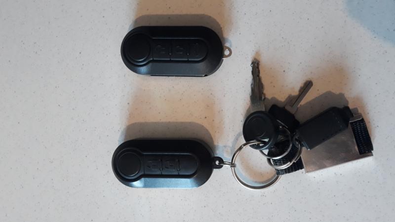

Ho dovuto duplicare la chiave di un Carthago su Ducato (2300cc. 150 cv); presso ferramenta specializzata nuova chiave con telecomando tramite programmazione Odb x 180 euro ...funziona perfettamente ...alla fiat mi avevano chiesto più di 400 euro ed attesa di 15-20gg.
