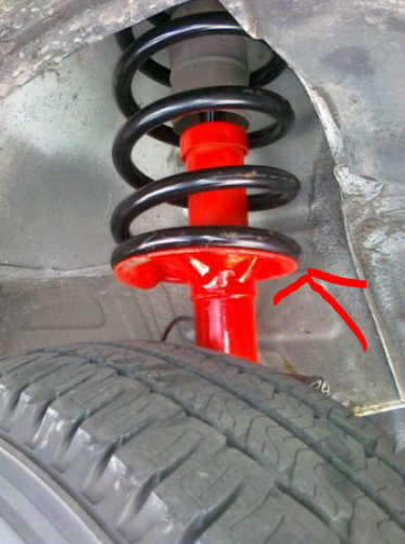

controlla che la parte bassa dell'ammortizzatore, ovvero la parte in cui è bloccata la molla, non vada a toccare la lamiera che passa a pochi mm

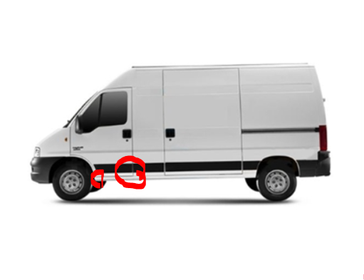

Banalmente, anche quella di trovare una strada che ti permetta la ripetitibilità del rumore come nel video e provare a tenere leggermente aperta la portiera 5/10cm.
Il 244 in aluni casi ha le portiere che toccano il longherone inferiore.
guarda la foto, anche se pure io penso che il problema sia nella zona sospensione.
