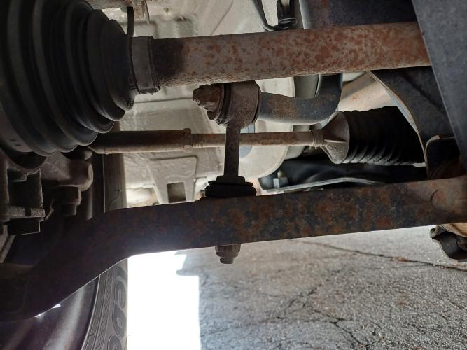

Ecco come si presenta sul mio 244 2300 JTD, ci sono le biellette o tiranti che dir si voglia, queste potrebbero far quel rumore, ma non dovrebbe essere difficile capirlo.
Buongiorno,
questi sono i tiranti che collegano la barra torsione ai bracci sospensione
questi non fanno rumore .
il rumore che si sente su YouTube e da ricercare altrove.
saluti

Buongiorno, questi sono i tiranti che collegano la barra torsione ai bracci sospensione  questi non fanno rumore . il rumore che si sente su YouTube e da ricercare altrove. saluti Giorgio
I miei sono li da 135 mila km. e non danno segni di cedimento, quindi concordo che è improbabile sia li il problema, ma non conosciamo la storia di quel camper, e tutto può essere, anche perchè un rumore esiste, e se è vero che i km, sono solo 30 mila,
qualcosa di anomalo c'è.

I miei sono li da 135 mila km. e non danno segni di cedimento, quindi concordo che è improbabile sia li il problema, ma non conosciamo la storia di quel camper, e tutto può essere, anche perchè un rumore esiste, e se è vero che i km, sono solo 30 mila, qualcosa di anomalo c'è.
Buongiorno;
nemmeno tra 50000km fanno rumore quei tiranti e quei gommini, sono indistruttibili.
bisogna cambiare meccanico x risolvere il problema.
saluti
