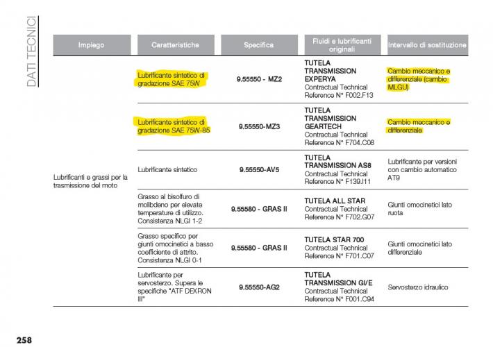

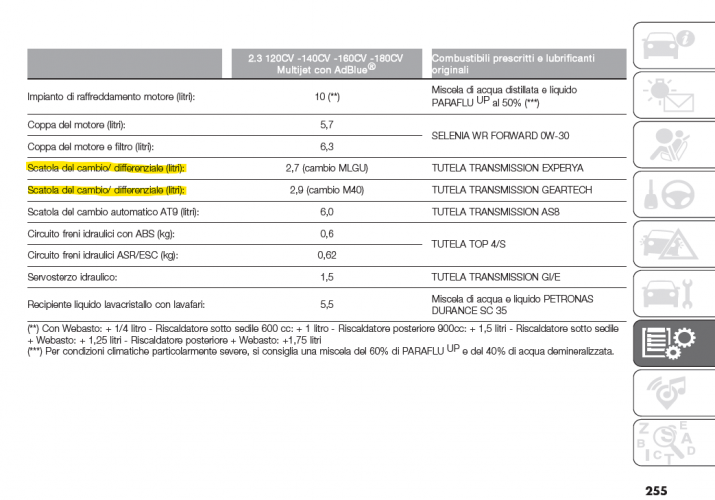

Vero! Però lo stesso libretto Uso/Manutenzione indica tipo e quantità di olio cambio da usare. Di che anno è il tuo camper? Nel mio libretto ( camper anno 2020 euro 6D temp ) non c'è scritto nè tipo nè quantità di
olio cambio. Proprio non esiste! Chiaro che se su mezzi più datati ( ducato 244 e antecedenti) è prevista quantità e tipo di olio, fai/fate bene a cambiarlo quando ritenete che sia giunto il momento, ad esempio per rumorosità del cambio, impuntamenti etc. etc.
Mi rispondo da solo, al fondo del libretto, nella pubblicità dei vari fluidi da usare è richiamato l'olio che vedi sotto in foto, ma non è previsto quando cambiarlo.

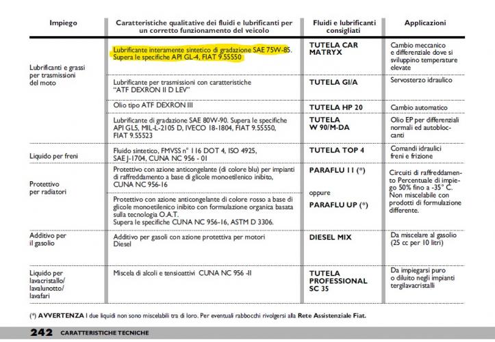

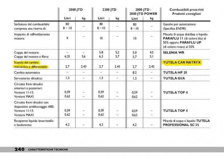

Con un po di pazienza ho trovato il tuo libretto on line, vai a questo indirizzo ed automaticamente ti scarica il libretto.
https://www.google.com/url?sa=t...
te lo salvi e poi alla pag.240 c'è la quantità di olio ed alla pagina 242 c'è la tipologia di olio e le specifiche!
Vedi di non perdere anche la versione per computer!laugh
N.B. Anche per il tuo modello di ducato non è prevista nessuna sostituzione dell'olio del cambio, quindi sarà a tua discrezione farlo o meno.

A pag 164 del manuale del. Link che hai postato, dice che va cambiato ogni 30000 km
Non ha senso mettere la tipologia e la quantità se non va cambiatowink

La sostituzione è solo per il 4x4 ogni 30.000 km. per il cambio automatico è previsto solo il controllo ogni 60.000 km.
Per il cambio manuale non è previsto nulla.
