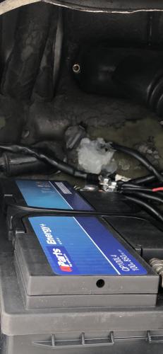

E055FD56-166E-4613-9AE4-121F3593AE2E.jpegLe batterie sono queste, due uguali.

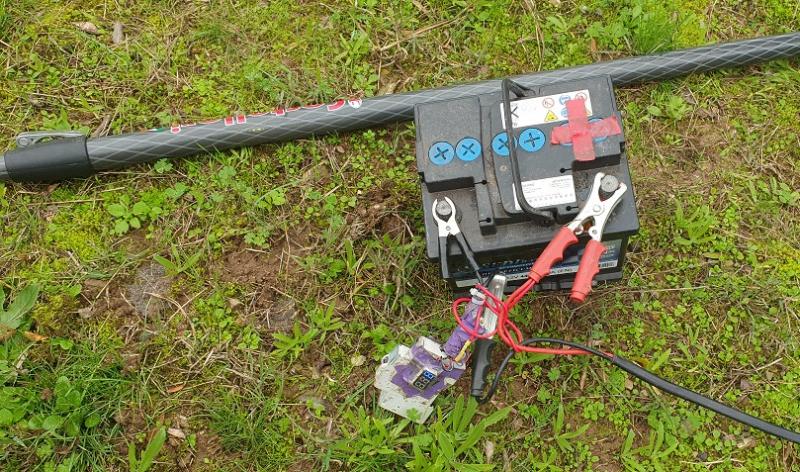

Ho recentemente usato nella mia oliveta un "abbacchiatore" per la raccolta delle olive collegandolo ad una batteria da avviamento.
Per i primi giorni raccolgievo olive senza problemi fino a sera, la noitte in ricarica.
Poi, man mano che usavo la batteria, il pomeriggio l'attrezzo era sempre più "stanco" e il voltmetro che vedete in foto, attaccato ad un magnetotermico di sicurezza, segnava una tensione sempre più bassa.
L'ultimo giorno ho raccolto le olive usando la batteria che vedete la mattina e una seconda batteria nel pomeriggio.
E' piovuto per due giorni e quindi una delle ricariche della batteria in foto è durata 2 giorni e una notte... nulla da fare, le batterie da avviamento usate per i servizi non sono adatte.
Ovviamente chi ha un camper con la Truma 3000 e un pannello solare può prenderle anche in considerazione, ma se serve davvero tanta energia, le batterie da avviamento sono la scelta errata.

che dire... le batterie QPARTS fanno parte del gruppo Exide, anche se questo vuol dire tutto e nulla. Anche Ferrari fa parte del gruppo FIAT ma viaggiare in Panda non vuol dire viaggiare in Ferrari laugh
Detto questo, se ora hai cambiato il CB, la batteria installata non è certo il massimo che si può avere se confrontata ad una AGM per i servizi.
Non so quanto tu le abbia pagate, ma sono batterie che non vanno oltre i 140€ l'una. Ormai le hai, non resta che testarle e vedere come vanno. Fai dell'invernale? Sarà in quel momento che si vedrà la qualità dei prodotti, specialmente su quella da avviamento.
In passato montai una batteria prodotta dalla mie parti che prometteva miracoli a 100€ per 120Ah, andai al Sexten per il ponte dell'8 dicembre, quando dovetti mettere in moto a -13/14° il motore si è avviò per miracolo, arrivai a casa presi la batteria a la portai in discarica immediatamente; da allora, mai più ciofeche di bassa qualità e purtroppo basso prezzo. Montai una Varta, che allora costava parecchi euro, ora sul web si trova a poco più di 100€; mai più problemi, neanche a -20° e da allora Varta. Faccio notare che la Varta ha 92Ah... non i 100 o addirittura 120 millantati da cineserie varie che puntualmente deludono.

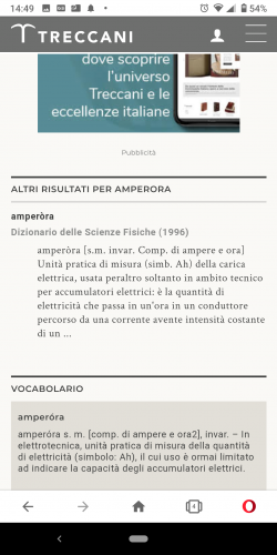

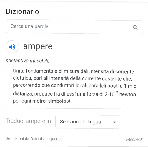

Ampere come unità di misura è comunque un sostantivo maschile, vedere i vari vocabolari in rete, Treccani e altri.
Quindi GLI ampere e per estensione anche GLI amperora.
So che è antipatico leggere correzioni in rete, ma dato che la "variante" al femminile pare diffondersi ..
