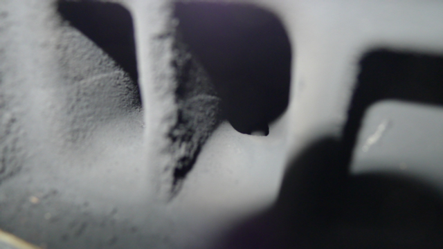

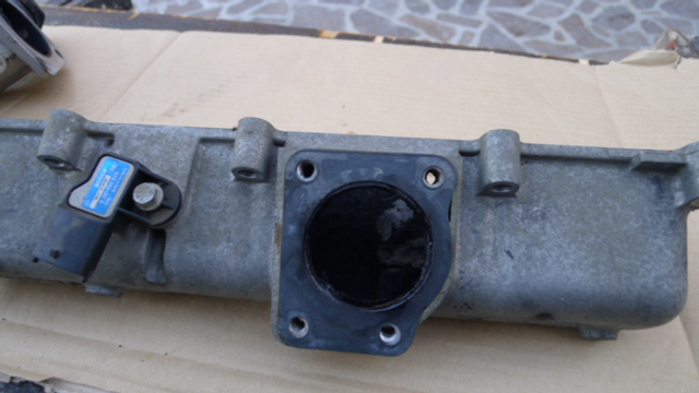

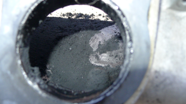

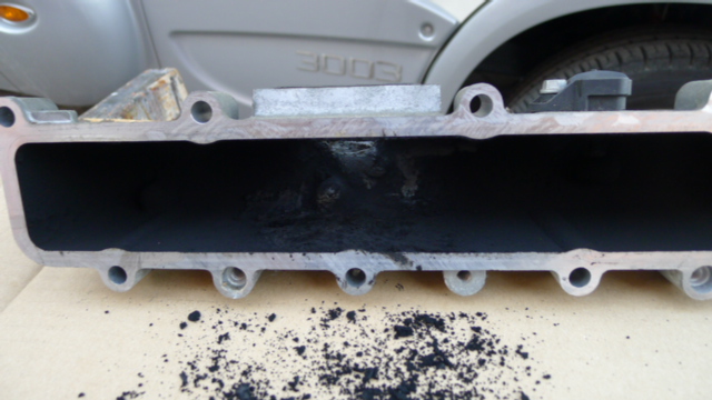

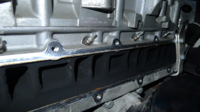

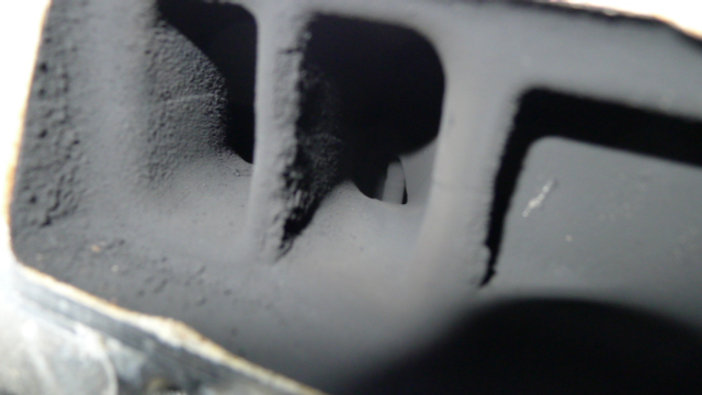

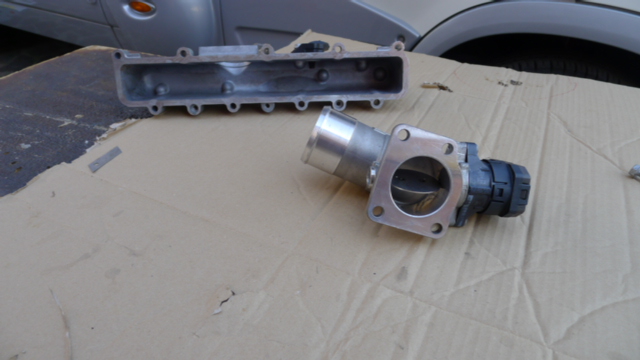

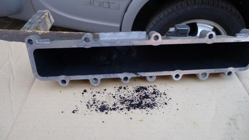

Ecco le foto,
Laikista x passione

Inserito il 21/08/2019 alle: 17:11:07
Robir@
io il collettore non l'ho tolto, sembrava molto meno incrostato, vedremo più avanti.
Che guarnizione monta? Mastice ?

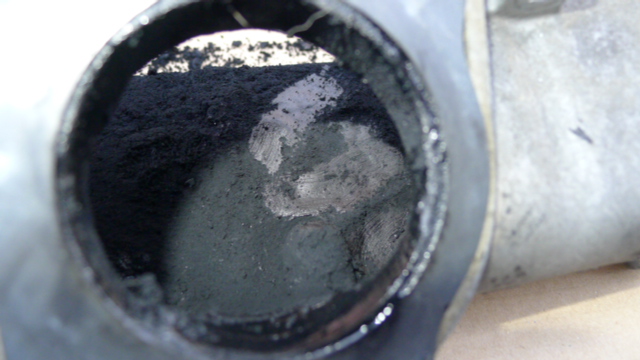

Robir@ io il collettore non l'ho tolto, sembrava molto meno incrostato, vedremo più avanti. Che guarnizione monta? Mastice ?
tempo fa ho pulito l'EGR e ho pensato la stessa cosa vedendo dall'esterno del corpo farfallato, poi ieri quando ho smontato il CF ho visto il residuo,
la guarnizione collettore in acciaio del CF in carta
foto del CF vista dall'interno

tempo fa ho pulito l'EGR e ho pensato la stessa cosa vedendo dall'esterno del corpo farfallato, poi ieri quando ho smontato il CF ho visto il residuo, la guarnizione collettore in acciaio del CF in carta foto del CF vista dall'interno
