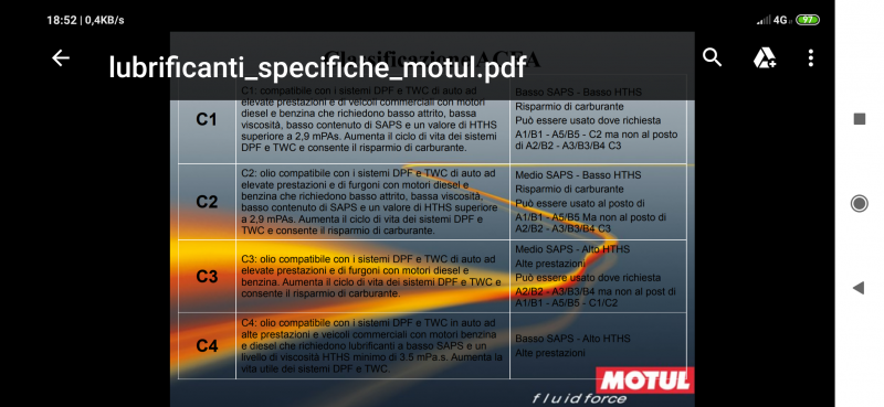

Scusami non per polemizare ma Acea C3 é superiore al B3/B4 vds. Tab. allegata
Ti consiglio di andare a vedere direttamente sul pdf ACEA (e non sul pdf di un produttore di olio che ha rielaborato le informazioni tralasciandone molte altre importanti) dove mettono tutti i requisiti minimi per le varie certificazioni visto che a me non credi...

Il requisito ACEA Cx è stato introdotto per quei veicoli che adottano sistemi di post-trattamento dei gas di scarico (FAP, DPF, sFAP, etc), poichè gli oli ACEA Cx impongono un range in cui devono rientrare la quantità di ceneri per allungare la vita ai sistemi citati sopra... Mentre gli oli ACEA Bx non hanno queste restrizioni (quindi vengono utilizzati su quei motori che non hanno il post-trattamento dei gas di scarico), ma sia il B3 che B4 hanno un TBN (Total Base Number) minimo richiesto più elevato di quello imposto ad un olio C3 (10 vs 6 per il B4 o 8 vs 6 per il B3).
Mentre l'HTHS a 150°C per entrambi gli oli viene imposto almeno un valore di 3.5mPas.
Il TBN insieme all'HTHS è uno dei valori più importanti per un olio.
