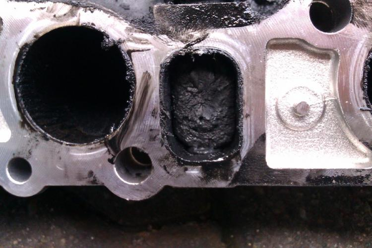

Inserito il 01/11/2019 alle: 21:07:12
Per chi non fosse ancora convinto della
"utilita" della famigerata EGR
(spero che Maxime = Massimo  ,mi lasci mettere la sua foto )
del tagliando di meno di 40Mila km su un Carthago

In risposta al messaggio di franco49tn del 01/11/2019 alle 21:07:12
Per chi non fosse ancora convinto della utilita della famigerata EGR (spero che Maxime = Massimo  ,mi lasci mettere la sua foto ) del tagliando di meno di 40Mila km su un Carthago
Se avessi postato una foto grandangolare si poteva capire meglio che componente sia e vedere la visione generale... Presumo sia il collettore di aspirazione.
Comunque di residui ce ne sono... Ed ha solo 40.000km.
Vedendo così.. L'egr com'è messa? Se il turbocompressore è a geometria variabile, com'è messa quest'ultima? E le valvole di aspirazione?
PS: 40Mkm significa 40 milioni di km... e non 40.000km; al massimo 40k km.

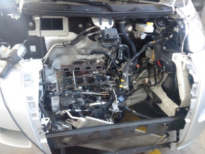

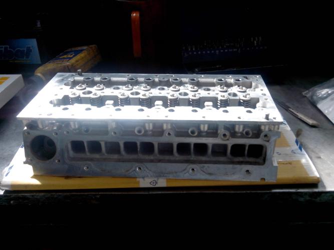

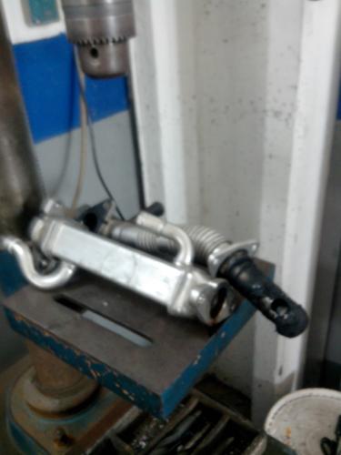

maxime
maxime
20/08/2004 6943
Inserito il 02/11/2019 alle: 21:13:22
In risposta al messaggio di il tornitore del 02/11/2019 alle 14:03:21
Se avessi postato una foto grandangolare si poteva capire meglio che componente sia e vedere la visione generale... Presumo sia il collettore di aspirazione. Comunque di residui ce ne sono... Ed ha solo 40.000km. Vedendo
così.. L'egr com'è messa? Se il turbocompressore è a geometria variabile, com'è messa quest'ultima? E le valvole di aspirazione? PS: 40Mkm significa 40 milioni di km... e non 40.000km; al massimo 40k km.
Eccomi...visto che è stata inserita una mia foto, vi dico che i km esatti quando è accaduto il fattaccio erano 37.000 e quindi a mio avviso pochi, molto pochi...
Il tutto è iniziato con un consumo anomalo di liquido del radiatore che alla fine è stato scoperto nella rottura del radiatorino che abbassa la temperatura dei gas di scarico ...cambiato quello ed EGR visto che lo danno insieme...circa 500,00 €...dopo un paio di settimane che avevo ripreso il camper, lo stesso, in un viaggio di rientro si è fermato, senza nessun segnale premonitore se non la fortuna di essersi fermato a circa 2 km dall'officina di casa dove mi servo io...problema, sporco nel gasolio .
Allo smontaggio degli iniettori, 2 su 4 si sono rotti nel lungo bulone che impana sul basamento del motore ( a detta del meccanico capita spesso) e tutto questo è accaduto davanti a me ! A quel punto è stato aperta la testa per poter portare il basamento a sistemare con delle boccole per riavvitare gli iniettori che fortunamente da un pompista sono stari ripuliti e riproggrammati.
In questa fase ho visto di persona in che condizione erano i condotti di aspirazione e sono rimasto di sasso !
Una volta riparato ci ho fatto altri 20.000 km senza problemi poi, l'ho cambiato ed oggi con quello nuovo sono a 25.000 km e speriamo in bene..
Spesa totale del giochetto ...1.800,00 € e trattato bene a detta del meccanico angry

Inserito il 02/11/2019 alle: 21:57:37
In risposta al messaggio di maxime del 02/11/2019 alle 21:13:22
Eccomi...visto che è stata inserita una mia foto, vi dico che i km esatti quando è accaduto il fattaccio erano 37.000 e quindi a mio avviso pochi, molto pochi... Il tutto è iniziato con un consumo anomalo di liquido del
radiatore che alla fine è stato scoperto nella rottura del radiatorino che abbassa la temperatura dei gas di scarico ...cambiato quello ed EGR visto che lo danno insieme...circa 500,00 €...dopo un paio di settimane che avevo ripreso il camper, lo stesso, in un viaggio di rientro si è fermato, senza nessun segnale premonitore se non la fortuna di essersi fermato a circa 2 km dall'officina di casa dove mi servo io...problema, sporco nel gasolio . Allo smontaggio degli iniettori, 2 su 4 si sono rotti nel lungo bulone che impana sul basamento del motore ( a detta del meccanico capita spesso) e tutto questo è accaduto davanti a me ! A quel punto è stato aperta la testa per poter portare il basamento a sistemare con delle boccole per riavvitare gli iniettori che fortunamente da un pompista sono stari ripuliti e riproggrammati. In questa fase ho visto di persona in che condizione erano i condotti di aspirazione e sono rimasto di sasso ! Una volta riparato ci ho fatto altri 20.000 km senza problemi poi, l'ho cambiato ed oggi con quello nuovo sono a 25.000 km e speriamo in bene.. Spesa totale del giochetto ...1.800,00 € e trattato bene a detta del meccanico Massimo
Mi dispiace per l'accaduto... E per l'esborso economico.
Però d'altro canto ciò dà prova tangibile di quello che dico da tempo...
L'EGR, a parer mio, ha più aspetti negativi che positivi. Un sistema che fa consumare di più (considerando anche l'EGR cooler) e man mano che passano i km si consuma di più perchè il motore perde di efficienza... Ecco che qua si cade in contraddizione con le norme anti-inquinamento (senza considerare quanto si inquina a produrre questi sistemi e ricambi).
L'EGR la posso accettare sui benzina dato che è un motore decisamente più pulito del diesel... Infatti, provare a vedere i collettori dei benzina Euro 4 (non mappati o almeno non eccessivamente) con 250.000km e vedrete che forse ci saranno 1mm di depositi sul raggio dei collettori di aspirazione; e non si bloccherà a causa dei residui carboniosi.
