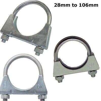

Se il tubo della marmitta ha una crepa, probabilmente era gia mezzo marcio da dentro o la crepa c'era gia e si è evidenziata con lo spostamento della marmitta.
Una marmitta sana secondo me non si crepa solo spostandola.
Quindi il meccanico dirà che la marmitta era gia vecchia e quindi lui non ne ha responsabilità e in un certo senso potrebbe anche starci. Certo che non te la sostituisce con un pezzo nuovo, pero casomai ci puo mettere una pezza saldata....sempre che poi non mandi a fuoco il camper laugh
Casomai la crepa sarebbe venuta fuori ugualmente,  gia c'era ma stava accostata e non si vedeva e sentiva, ma ora se non si fa nulla tenderà a allargarsi.
Se il meccanico facesse difficoltà, intanto puoi rimediare in modo che non peggiori.
Se la crepa è in un tratto dritto, prendi un pezzo di lamiera zincata anche sottile, ne tagli una striscia di 10cm circa, fai un giro attorno in modo da sovrapporsi, e poi ci metti due fascette. Anche quelle idrauliche del tipo pesante e piu grosso, ma se trovi quelle con bulloni ancora meglio.
le trovi anche su amaon, in vari diametri e serve quello giusto.

Ciao... invece la marmitta era in perfette condizioni... probabilmrnte non ha l eta del camper...conta che su questi ducato sara llunga piu di 4 metri...quindi se la sganci  da una parte sola e la forzi "alla canaria" ,si rompe.
(mannaggia al modo di lavorare che hanno qui! Mi ha stufato!stamattina il dentista pubblico ha rimandato a casa la mia ragazza,su appuntamento di un mese,pee estrazione,perche ha finito gli strumentisurprise!ma si può! E ci ha detto di prendere appuntamento presto cosi non succede!ma cristo santo! Non li date gli appuntamenti!).
Ieri il.servizio di informazione del governo locale ci ha mandato sempre su appuntamento, a 40 km a fare una pratica in un ufficio sbagliato! Risposta: eh...capita sempre e risa... allucinante.
Grazie per il consiglio delle fascette anche se credo che l unica sia saldare, vista la lunghezza del tubo e le forze che si creano,la fascetta secondo me dura poco...
