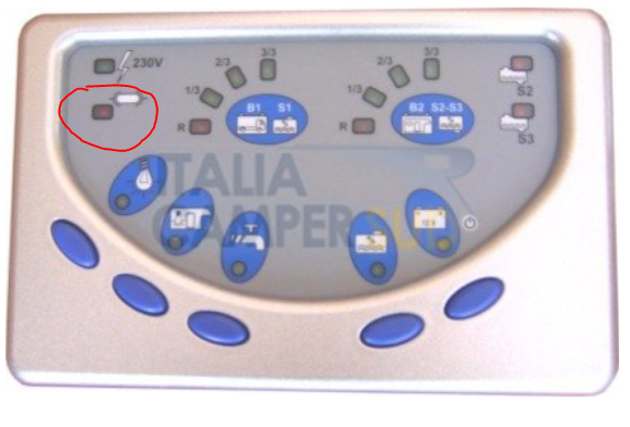

chiedo consiglio per un errore che mi esce in viaggio (allego immagine centralina).
In pratica, in viaggio mi lampeggia la luce rossa intermittente (zona cerchiata di rosso), mentre se mi fermo smette di lampeggiare.
Funziona tutto regolarmente, e le batterie cellula, nonostante siano vecchie (2 AGM green... 120 AH cad), reggono due giorni tra riscaldamento notturno e qualche ora di televisione). Se attacco 220v tutto ok.
Cosa potrebbe essere? forse le batterie < 10 v ?

Probabilmente hai un fusibile bruciato, quando il mezzo è in moto c'è qualcosa che non funziona?
Verifica se le BS vengono ricaricate oppure se il frigo (trivalente) funziona a 12v in viaggio, ad esempio.

Probabilmente le BS non si caricano in viaggio dal' alternatore, per fusibile o parallelatore guasti.

aggiornamento... Sabato ho lasciato acceso il camper e fatto una serie di test, ma il led rosso stavolta non ha lampeggiato (due ore di test). Ho provato a lasciare acceso frigorifero 12v modalità viaggio, fusibili ok, acceso e spento riscaldamento, centralina fotovoltaico ok, parallelatore ok... Mistero...
Vediamo al prossimo viaggio che succede
