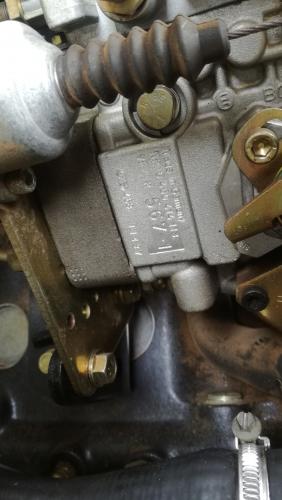

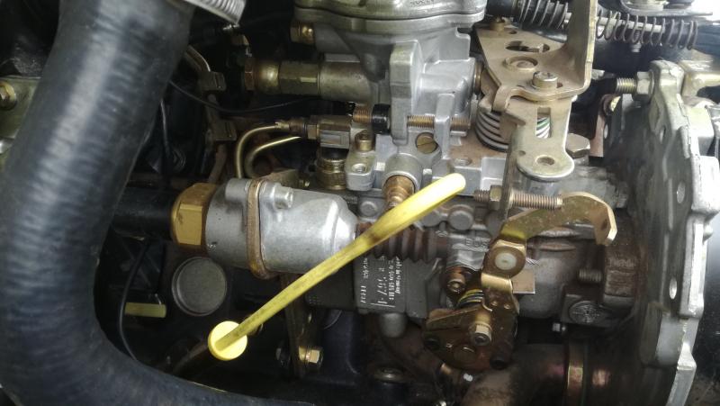

Questo è il modello della pompa bosch montato
IMG_20210421_121306.jpgIl sistema per modificare la carburazione per partenza a basse temperature è stato scollegato perché c'era dei problemi nel collegamento, all'eventualità aziono la leva a mano ma non dovrebbe mai servire...IMG_20210421_121356.jpgIl tubo di mandata del gasolio dal serbatoio è stato interrotto dove all'eventualità posso collegare una pompa manuale per pompare gasolio dal serbatoio, cosa che ha fatto anche il meccanico per riempire l'impianto. Il vecchio supporto filtro del gasolio a due vie aveva la pompa manuale incorporata che oltretutto non lavorava bene.

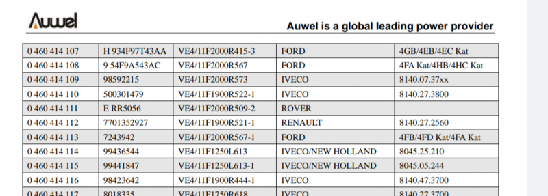

Mi sorge un dubbio riguardo alla perdita di prestazioni... Ho letto in altre discussioni che quando si sostituisce la pompa CAV si deve cercare una Bosch VE686-3 opp -2   o VE415r.
La sigla della mia attuale pompa è VE R 567-1.
La butto lì, non è che il vecchio proprietario del motore ha avuto problemi alla pompa ed è stata sostituita magari con una non proprio idonea??

IMG_20210421_142118.pngtrovata questa tabella... La pompa sembra essere la sua...

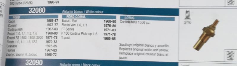

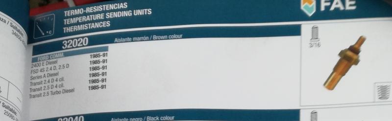

Altro problema non risolto è il sensore della temperatura acqua, quello che era sul mio motore si è rotto a smontare. È stato ordinato il sensore corretto per il transit dell'87 ma non funziona, non segna la temperatura, è stato provato a cortocircuitare il sensore e la lancetta sale sono al max, cavo e strumento funzionano.
La questione è che sarebbe probabile che i precedenti proprietari abbiano cambiato il quadro strumenti con uno del transit antecedente all'85 che da tabella monta un sensore diverso? Il meccanico ha fatto un po' di telefonate per reperire il sensore antecedente all'85 ma niente da fare qui non si trova.
IMG_20210421_222923.jpgIlsensore che ho su ora e non funziona è il 32020, l'altro in questione sarebbe il 32080
