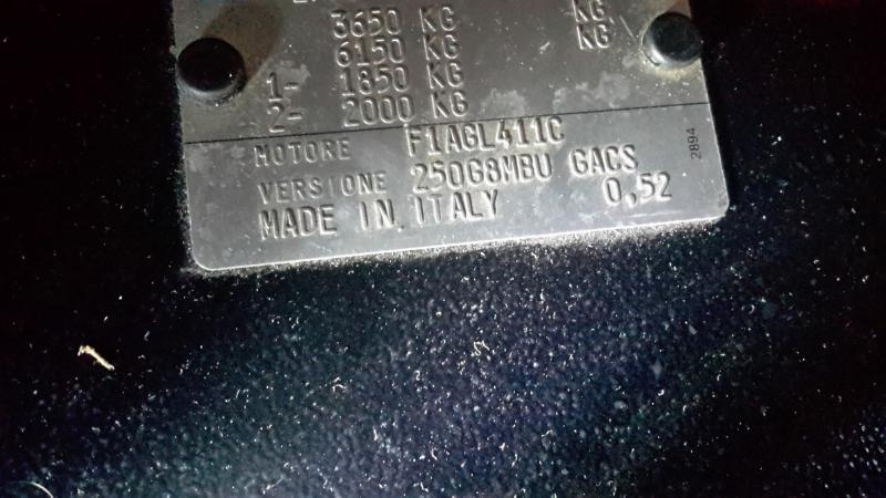

20191110_134907(1).jpgSalve, questa etichetta si trova nel vano motore di un ducato  ligth 2300 150 cv ,mh laika 709 comprato a settembre  qualcuno mi sa dire con esattezza cosa vuol dire per vedere se anch'io ho capito bene, un grazie per le risposte

3650= massa massima ammessa (si guida con patente C ma potrebbe essere stato declassato a 3500, isigna verificare il libretto)
6150= massa massima ammessa motrice+rimorchio
1850 massa massima ammessa sul primo asse
2000 mass massima ammessa sul secondo asse
Poi il tipo di motore e il numero identificativo del modello, che è stato ostruito in Italia e il valore (0 52)  di opacità massa a dei fumi di scarico

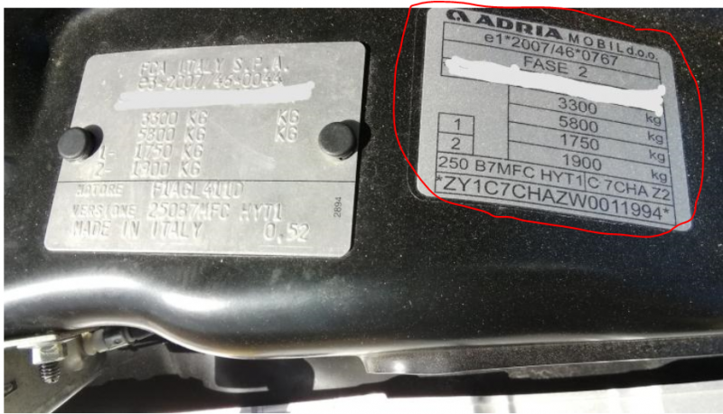

Confermo ciò che ti è stato indicato, ma oltre a quella targhetta (del veicolo motrice Fiat), dovresti averne un'altra messa dall'allestitore (Laika), se non la trovi di fianco, prova a guardare nei profili interni/nascosti degli sportelli di ingresso.
Quella dell'allestitore sostituisce (o replica) quella originale Fiat, questo un esempio con un Adriaimage(1107).png
Ci sono casi in cui l'allestitore modifica (in modo più o meno importante) lo chassis originale, ad esempio quando installa soluzioni AlKo, questo un esempio di un camper biasse, in questi casi i dati della targhetta Fiat sono sostituiti dalla targhetta dell'allestitore

Grazie per le risposte ,il camper è  omologato per 3500, ma una cosa non mi quadra,la somma della massa massima fra i due assi risulta 3850 quindi fino a quel peso il telaio non dovrebbe subire danni o mi sbaglio

Non è proprio così, anche se il telaio potrebbe sopportare un peso maggiore.
Esempio:
Se l'asse posteriore ha un peso di2000 kg, all'asse anteriore ci devono essere al massimo 1500 kg, se sull'asse anteriore ci sono 1850 kg, all'asse posteriore non possono esserci più di 16t0 kg. Il totale degli assi non  deve mai superare la massa massima ammessa
