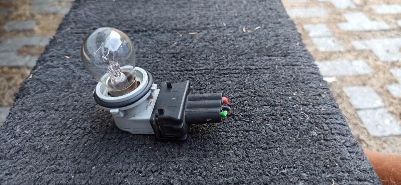

IMG_20240821_154539.jpgIMG_20240821_154605.jpgIMG_20240818_181229.jpgQualche giorno fa, non funzionava uno stop, ho trovato il portalampada ed il relativo connettore ossidati e rugginosi, vorrei sostituire il tutto ho fatto qualche ricerca sul web e non l'ho trovato un granché se ci fosse qualche esperienza in merito ne sarei grato.

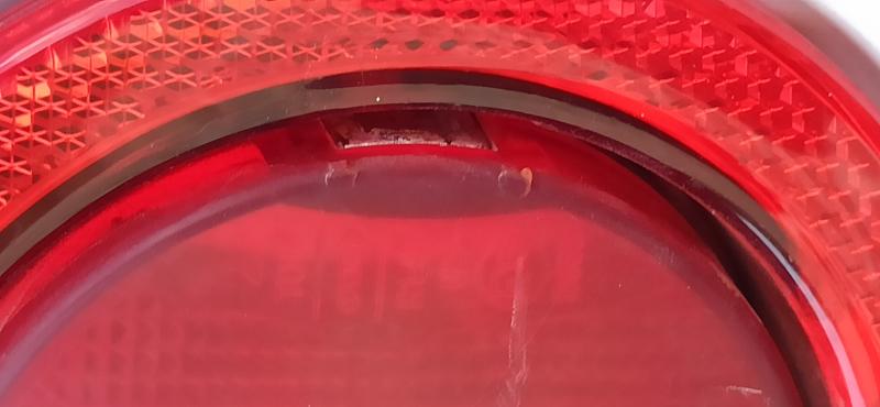

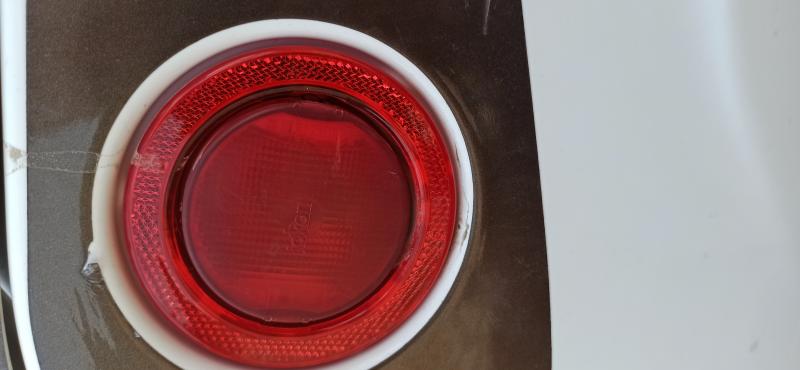

Ho modificato ed aggiunto tre foto una e dello stop l'altra ingrandita si vede un dettaglio che probabilmente è dove si smonta e dietro ci sono due viti avvitate nel plastico del paraurti l'altra foto è del portalampada che vorrei sostituire.

Vero, hai ragione  ​ Ho modificato ed aggiunto tre foto una e dello stop l'altra ingrandita si vede un dettaglio che probabilmente è dove si smonta e dietro ci sono due viti avvitate nel plastico del paraurti l'altra foto è del portalampada che vorrei sostituire.
È un fanalino con portalampada della Jokon serie 710 con anello esterno decorativo

fammi capire una cosa: i 3 fili li hai tagliati tu ?
Non serve smontare il fanale per fare manutenzione, una volta sfilato il portalampada grigio e i faston nel blocco nero (sono separabili)

fammi capire una cosa: i 3 fili li hai tagliati tu ? Non serve smontare il fanale per fare manutenzione, una volta sfilato il portalampada grigio e i faston nel blocco nero (sono separabili)
Si li ho tagliati perché era messo malissimo, ossidato al punto che un piedino è rimasto nell'attacco nero, vorrei sostituire il portalampada e l'attacco nero.
Comunque è vero che non serve smontare il plastico rosso esterno ma lo spazio disponibile sotto sono nell'ordine di millimetri.

la plastica centrale è a incastro, si toglie facendo leva delicatamente con un cacciavite; ma il problema è che secondo me alle viti non accedi perché lo hanno incollato; fammi capire portalampada lo hai sfilato da dietro al cantonale ?
Fai una foto in campo largo.
Comunque dovrai farti una prolunga a tre fili

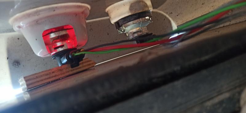

Inserito il 25/08/2024 alle: 13:46:41
In risposta al messaggio di domm del 22/08/2024 alle 09:44:41
Ciao PDR,
ho trovato un portalampada diverso e con il suo attacco, l'ho adattato ma siccome gli agganci erano diversi ho messo un legno a contrasto per tenere in sede il tutto, ti allego foto IMG_20240825_133507(1).jpg
PDR
PDR
01/12/2003 6421
Inserito il 25/08/2024 alle: 14:50:42
In risposta al messaggio di domm del 25/08/2024 alle 13:46:41
Ciao PDR,  ho trovato un portalampada diverso e con il suo attacco, l'ho adattato ma siccome gli agganci erano diversi ho messo un legno a contrasto per tenere in sede il tutto, ti allego foto
Secondo me dopo 2 o 3 dossi viene giù tutto.
Hai usato un rubacorrente sul filo nero?
Paolo DR
domm
domm
15/01/2003 690
Inserito il 25/08/2024 alle: 14:54:42
In risposta al messaggio di PDR del 25/08/2024 alle 14:50:42
Secondo me dopo 2 o 3 dossi viene giù tutto.  Hai usato un rubacorrente sul filo nero?
Si per la retrocamera.
Ho percorso una quindicina di km ed è ancora lì :)
