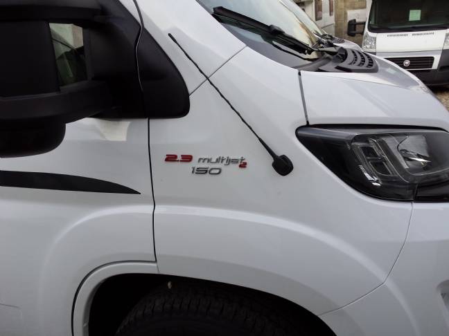

Ieri è arrivato al concessionario il camper nuovo su Ducato euro 6, se pazientate un pò vi dirò le mie impressioni anche rispetto al precedente che era un euro 5+
al quale avevo fatto chiudere la EGR a scopo preventivo ( scaduta la garanzia di 2 anni ) per evitare che desse grane, il motore andava parecchio bene con consumi accettabilissimi. Vedremo questo anche lui semintegrale ma mezzo metro più lungo e 10 cm. più alto, come sarà nei consumi, le prestazioni, se si sentirà la coppia motrice di 30 Nm in più, frizione e cambio, e finalmente ruote da 16" ( Michelin agilis camping M+S )

Inserito il 08/02/2017 alle: 10:38:44
Arrivato il 6 febbraio alla sera e ieri sono andato a vederlo, ora ci vorrà un pò per immatricolarlo e per montargli su gli optional after market che ho richiesto, compreso la combi a gas combi diesel, perciò penso che per i primi di marzo potrò cominciare ad usarlo.
