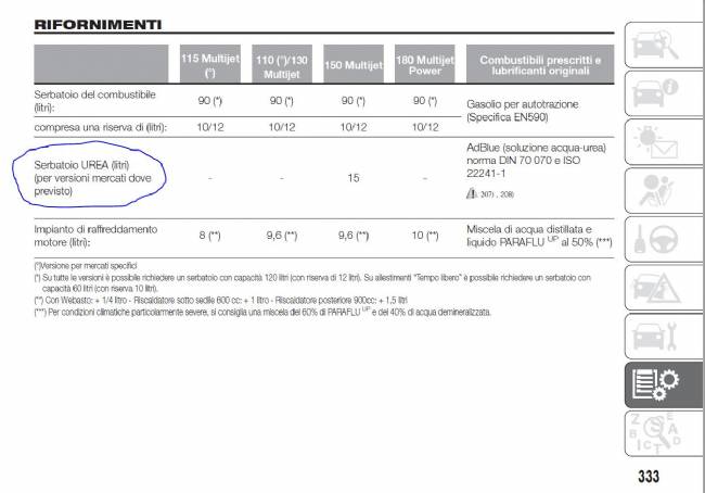

Mi sa che stai facendo un po' di confusione.... L'ADBLUE per ora è prerogativa di Mercedes e degli ultimi Ford/Peugeot-Citroen 2.0 e sembra non creare alcun problema (almeno su Mercedes).  Fiat, per ora, ha optato per l'adozione
di una doppia Egr, una raffreddata a bassa pressione  è un'altra non raffreddata. Personalmente avrei preferito che anche Fiat avesse percorso la via dell'ADBLUE, credo che possa dare meno grattacapi di eventuali malfunzionamenti alle due EGR.   Claudio
A pagina 333 del manuale uso del Ducato, nel capitolo dei rifornimenti, e' citato che il modello 150 multijet                                                                                        ha un serbatoio Adblue di 15 litri, mentre gli altri modelli non sono indicati.
Desumo che solo il 150 funzioni con Adblue.
Saluti
Daniele

Inserito il 08/02/2017 alle: 17:03:12
Quindi avere l’Adblue è positivo ???

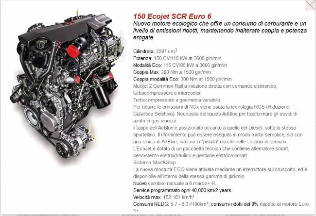

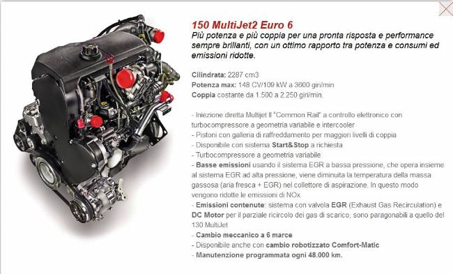

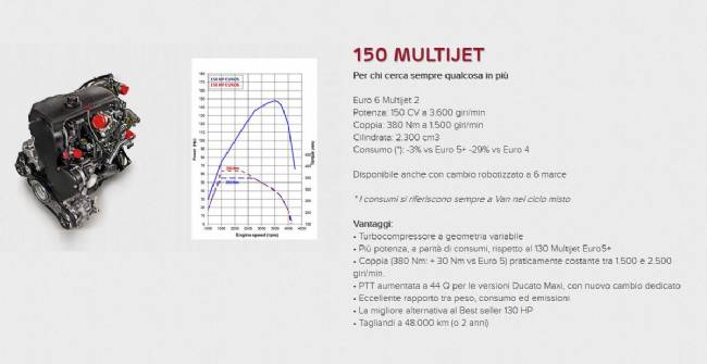

Per latrofa124    Copio ed incollo articolo del 2013 che tratta del ducato USA chiamato RAM PROMASTER, da cui si capisce che non ha nulla a che vedere con il ducato " europeo "
Se avrete l’opportunità di fare un viaggio in una grande città degli Stati Uniti ed incontrerete nel traffico una Fiat Ducato che consegna fiori, legname, pacchi, etc, etc, non strabuzzate gli occhi: si tratta della nuova Ram ProMaster, gemella del noto mezzo commerciale italiano. Per essere più precisi si tratta di una versione profondamente rivisitata per affrontare le strade americane; il telaio è stato quindi riconcepito, l’assetto reso più robusto, il sistema frenante (by Brembo) potenziato, la carrozzeria beneficia di un nuovo trattamento contro la corrosione, il sistema di climatizzazione migliorato e sono arrivati nuovi sistemi di sicurezza.
La gamma motori include 2 unità, una a benzina e l’altra a gasolio, entrambe a 6 cilindri: la prima è il noto 3.6 V6 Pentastarr da 280 Cv di potenza e 352 Nm di coppia motrice, abbinato ad una trasmissione automatica a sei rapporti. Sul fronte turbodiesel c’è invece un 3.0 4 cilindri da 174 CV e 400 Nm disponibili già a 1400 rpm. In questo caso la trasmissione è affidata ad un cambio manuale a controllo automatico e sei rapporti.
La versione diesel, per abbattere le emissioni inquinanti, utilizza una soluzione a base di urea; ed effettua gli intervalli di manutenzione ogni 30.000 km. Il ProMaster sarà offerto in 3 varianti di carrozzeria: Cargo Van, Chassis Cab e Chassis Cab Cutaway e tre lunghezze del passo. Può caricare oltre 2330 kg e trainarne quasi altrettanti. Sarà costruito a Saltillo, in Messico, ed andrà in produzione nel terzo trimestre dell’anno. Ok, non siamo soliti parlare di veicoli commerciali su Autoblog; ma un Ducato sulle strade di New York, Chicago,Los Angeles etc etc, non s’era mai visto!
AGGIORNAMENTO
Se si va nel sito Fiat Professional si scopre che di motori per il Ducato euro VI 150 cv esistono due versioni dette multijet ed ecojet
 La prima con doppia egr e 350 Nm.
La seconda con scr ( adblue ) e 380 Nm.
E queste due versioni sono una novità perchè fino a non molto tempo fa ( qualche settimana ) nel sito fiat io avevo fotografato l'unica soluzione
che vedete sotto e che rappresenta, spero, il camper che avrò io.
A questo punto chissà se avrò il 380 Nm o il 350Nm. ?
