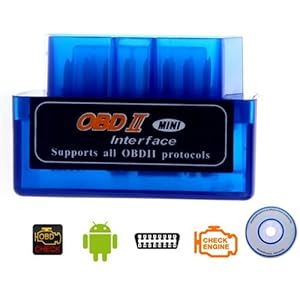

A chi puo' interessare ho letto questo annuncio
http://www.ebay.it/itm/OBD2-OBD...
 mi piacerebbe sapere cosa ne pensate Strumento di diagnostica OBDII ELM327 Bluetooth v2.1
funziona con Andorid , basta scaricare l'applicazione Torque.
ELM327 Bluetooth CAN-BUS strumento di scansione
Supporta tutti i protocolli OBD-II. E 'usato per leggere i codici di difficoltà di diagnosi, per misurare la pressione del carburante e così via.
Modificato da tartaglia il 24/06/2015 alle 18:58:30

Ciao io ho la versione da attaccare al pc con il programma free Fiatecuscan serve per spegnere le spie ti dice gli errori presenti e poco altro ma come giochino non è male x 25€ non potresti chiedere altro
JJ leto [8D] [8D] [8D]

 l ho ordinato compreso la spedizione 12,90
 dopo mi scarico l applicazione android  su play store costa 3,50  totale 16,40  centesimi .
Se funziona come dicono ...... non è male . smiley

 l ho ordinato compreso la spedizione 12,90    dopo mi scarico l applicazione android  su play store costa 3,50  totale 16,40  centesimi .  Se funziona come dicono ...... non è male .
Oltre la diagnosi motore ha moltissime altre funzioni che possono tornare utili. Oltre "Torque" è utile avere "OBDII Codes" che spiega il significato dei codici di anomalia. In altra parte del forum se ne è parlato diffusamente. Da tenere in conto che, se lasciato inserito, consuma energia a scapito della batteria motore, poco per quanto possa essere. Personalmente lo trovo di grande utilità anche in ragione del prezzo assai modesto. Renato

LA prima cosa che mi viene in mente è .... dopo che faccio il cambio dell olio mi rimane la spia dell olio accesa
da solo posso spegnerla  cool

Concordo con Relom,e Tartaglia,
tuttavia, il primo ostacolo, che và vinto od evitato, è il fatto che NON è detto che usi il protocollodi comunicazione giusto, per il sistema e la ECU installata sul mezzo,
mi spiego, esistono miriade di prorocolli di comunicazione, diversi, ogni marchio ne usa uno, alcuni sono simili o identici, altri sono proprietari (SOLO quel marchio usa quel protocollo), pertanto può darsi che su un mezzo funzioni, e su un mezzo, diverso, anche dello stesso marchio, NON comunichi con la PCM o ECU come vogliamo chiamarla.
Personalmente, a voler provare, su Ford, ho circa 6 interfacce simili a quella in foto, che NON colloquiano, con la PCM, mentre ne ho 3 che...lo fanno, egragiamente.
Costa poco, anzi quasi niente, il programma in versione standard è gratuito, in versione Plus costa poco, tentare NON costa molto, ma attenzionea NON insistere, la presa OBDII è comunque una presa con una serie di piedini, alcuni attivi 8con tensione) altri di comunicazione, non fate danni nel "Cava e metti" wink
Gianfranco
PS
NON è detto, che sia disponibile la funzione di reset delle manutenzioni a mezzo Torque, anzi....

non ho detto che non funziona anzi....
Ma non puoi fare molto si... Dice la temperatura del gasolio, acqua, esterna, i giri motore con il programma giusto resetti la manutenzione spegni le spie e altre curiosità ...... come ripeto un bel gioco

Aggiornamento ,
Non legge il mio ford del 2004/5
O contattato il venditore x farmelo cambiare , forse e guasto ,

se hai letto...qualche intervento mio sopra, saprai anche il perchè NON legga il Tuo Ford !
