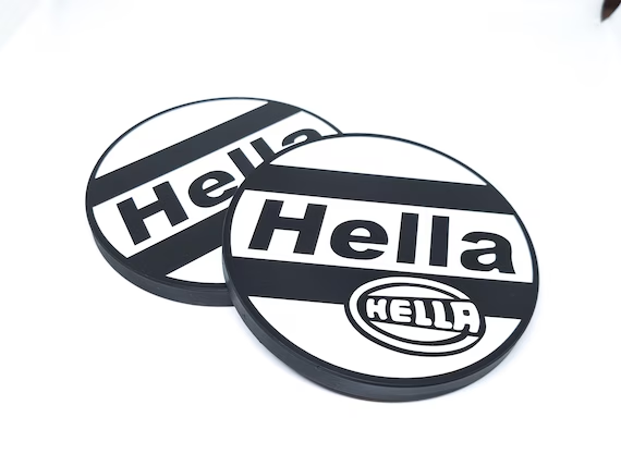

Ovvaimente è colpa del sole
che riflettendo inetrnamente CUOCE la plastica esterna
Se in parcheggio lungo o in rimnessaggio si coprissero i fari
con adeguata protezione in tela , la durata sarebbe quasi eterna
Ci sono le coperture adatte per ogni faro , ma sono da cercare .
Anche al mare copro tutto il muso e frontale a protezione del mio,
con un telo leggero simile a quello invernale.
Stessa cosa per il parabrezza , direi di non utilizzare cose riflettenti
da mettere all'interno , produce lo stesso effetto che sui fari e
deteriora il cristallo e la sua pellicola.
Ma utilizzare solo esternamente , e raffresca molto meglio.
