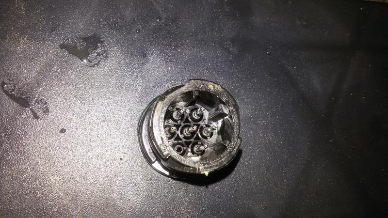

15581652499221586053911.jpgBuongiorno a tutti, ho acquistato i fanali posteriori iveco  da mettere al posto degli originali  presenti sul ducato del 2005. Nel staccare i vecchi ho notato che il connettore originale è  più grande rispetto a quello presente sui nuovi fanali. Esistono degli adattatori  che consentono di collegarli? Vi allego delle foto esplicative. Grazie a tutti15581650602712134143812.jpg1558165102107-1713526786.jpg

non so se esistano degli adattatori, pero' ,scusa, se è un ducato perchè hai preso i fanali Iveco? prova a riportarli e a cambiarli

...Credo perché sono più belli. Hanno però due luci di retromarcia, mentre il Ducato ne ha una sola.

secondo me deve anche comprare la spina che si attacca a quei fanali e poi collegarci i fili del ducato e potrebbe essere questo

Lavoretto fatto anni fa, appunto per aliminare il colore ambra ed avere 2 luci di retro e 2 luci di retronebbia.
Il ricambista me li aveva venduti con lo zoccolo e ho rimesso i fili giusti nei suoi pin, anche perchè devi portare il retronebbia da sx a dx e viceversa per la retromarcia devi metterci una canalina o fissare i fili al paraurti posteriore.

Più complicato di quanto si pensasseno
comunque ne ho visti diversi di nuovi fari posteriori montati su vecchi camper
l'adattamento è possibile quindi.....
