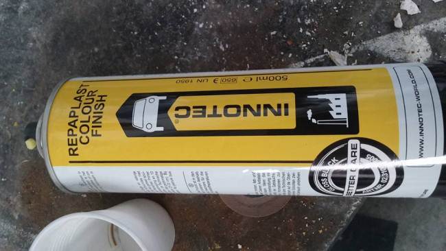

Inserito il 01/06/2016 alle: 08:58:35
In risposta al messaggio di Giaky del 31/05/2016 alle 10:44:11
Ciao , grazie per lintervento , potresti indicarci la bomboletta che dici ? Comunque sebbene in questi giorni ha piovuto il paraurti è ancora bello nuovo ... ma se mi indichi il prodotto probabile che ci dia anche quello . Grazie ciao
Questo è un ottimo prodotto per il praurti
