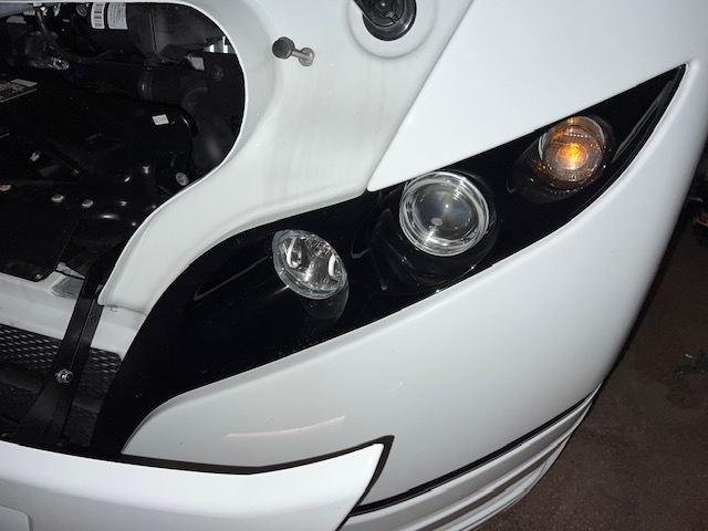

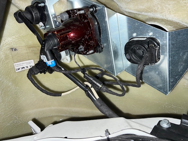

ciao nel mio globebus i1 ho dei faretti hella (mi sembra comuni ad alcuni Hymer ecc) bi alogeni cod 1al009.998-001...non fanno una gran luce...ho pensato di cambiare con delle led ,ho visto che dovrebbe esistere il faretto uguale ma led appunto ma costa uno sproposito...ho quindi pensato di mettere delle lampade led ma è difficile in quanto il faretto ha degli strani attacchi...avevo pensato infine di mettere delle luci analogiche ad alto rendimento ma mi chiedo sono 2 le lampade?io ne ho trovato solo una ...qualcuno sa ?

Inserito il 28/01/2022 alle: 10:28:13
Anche io li ho uguali... 1 con lenticolare (anabbagliante) e 1 a parabola (abbagliante); sono da 90 mm e proprio a causa della loro geometria aprono poco e rendono poco in termini di luminosità. Come ha detto Sergione66 sono H7.
Quei fanali possono montare lampadine fino a 55 W.
Per avere più luce o vai su xenon o led però i kit aftermarket sono illegali.
PS: Però se pari di bi-alogena posso anche interpretare che la lampadina sia una H4 in caso fosse un modello più vecchio del mio...

Inserito il 28/01/2022 alle: 11:06:51
IO HO SOLO UN LENTICOLARE...cioe' ho uno che fa posizione e questo lenticolare dove c'è per certo una h7 ma che fa la doppia luce...ma il secondo portalampada nn lo trovo...

Inserito il 28/01/2022 alle: 11:25:23
In risposta al messaggio di qwertyz del 28/01/2022 alle 11:06:51
Se hai un solo lenticolare che fa anabbagliante e abbagliante allora è un lenticolare con shutter così con una H7 (singolo filamento) si riesce a fare la doppia funzione.. Però è limitante, in termini di resa luminosa, in quanto hai ancora meno luce rispetto al mio caso dove ho 4 lampadine (non solo 2 come nel tuo) mentre ho gli abbaglianti accesi.
Se puoi fare delle foto e postare si potrebbe capire meglio

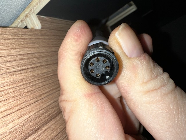

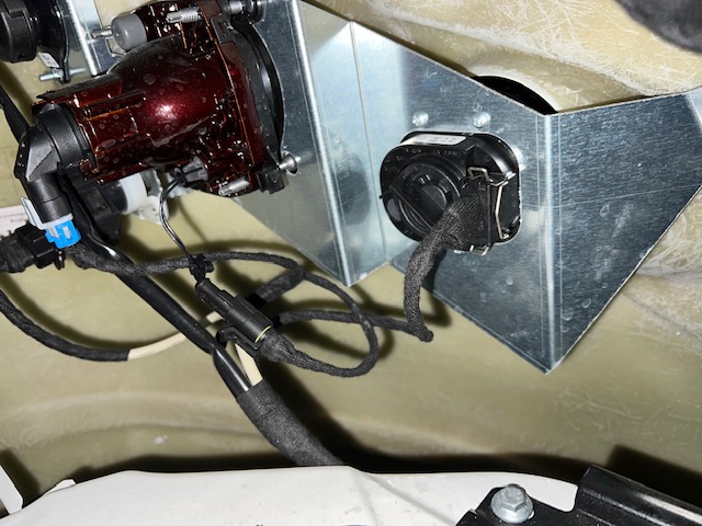

Inserito il 28/01/2022 alle: 12:13:12
LO SPINOTTO 6 POLI NON C'ENTRA
in pratica il faro dove fa abbagliante e anab e' quello in mezzo,probabilmente c'è uno shutter
il problema che volendo mettere una lampada led ad esempio nn saprei come fare perche' che un attacco customizzato (a baionetta?) che non permette di montare lampade diverse dalle standard a meno che esista qualche adat...

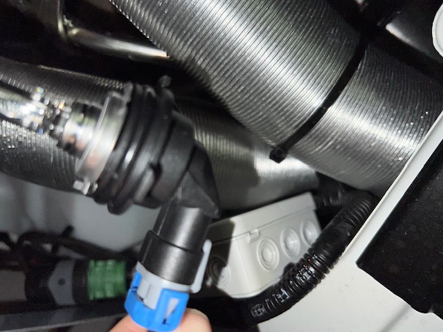

Inserito il 28/01/2022 alle: 12:44:06
La lampadina è uno standard.. Dalla foto non si può capire con esattezza che tipo è, però dall'attacco si restringe il cerchio a H10, H12, HB3 e HB4; solo tu che puoi aver in mano la lampadina puoi saperlo con esattezza.
Come avevo supposto, se è lo stesso lenticolare a fare la doppia funzione, c'è uno shutter.

Inserito il 28/01/2022 alle: 12:58:51
E’ h7 sono praticamente certo
ma mi chiedo come cambiare con un led visto ‘il tappo’ che fa da supporto … per ora ho messo le lampada osram
efficenti…

Inserito il 28/01/2022 alle: 13:42:18
In risposta al messaggio di qwertyz del 28/01/2022 alle 12:58:51
E’ h7 sono praticamente certo  ma mi chiedo come cambiare con un led visto ‘il tappo’ che fa da supporto … per ora ho messo le lampada osram efficenti…
Strano che, se fosse una H7, hanno adottato tale adattatore come se fosse una lampadina di tipo sopracitato...
Forse l'unica è mettere uno xenon che sia compatibile ma il problema è che, anche se fast start, non posso dare un lampeggio come un'alogena.. Ovviamente lo xenon aftermarket è illegale.
