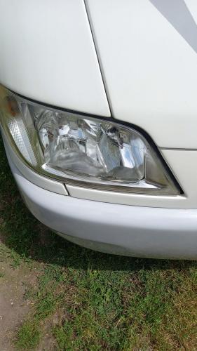

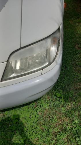

Dove devo andare per cambiare i fari anteriori opachi (comprandoli io), dall'elettrauto o dal carrozziere, considerando che la bandella sotto il faro è particolarmente brigosa e si può rompere?   (Fiat Ducato 2.3 del 2007)
Inserito il 09/10/2025 alle: 18:31:07
Io opterei per farli trattare dal carrozziere
A meno di prendere fanali originali, dubito che quelli che andresti a comprare , durino più di un paio d'anni
prima , si chiede a chi te li dovrà cambiare , se te li sostituiscono fornendo te i fanali,.poi si comprano
Quasi nessuno vuole adoperate ricambi forniti dal.cliente
Per un fattore di garanzia, se succede qualcosa con untuo ricambio, difficile dimostrare se è a causa del ricambio o di chi lo ha montato

Per due volte sono ricorso al carrozziere, una volta 80 Euro ed un'altra volta 50 Euro. Durati un paio d'anni. Ho chiesto il prezzo per nuovi fari ma ancora mi fanno male i denti. Adesso, più o meno una volta all'anno li tratto con dentifricio, quello che costa meno, succo di gomito e dopo dieci minuti riprendono lucentezza e trasparenza. L'ho imparato su questo forum e ringrazio chi aveva suggerito questa soluzione.

confermo che hna bella passata/lucidata ritornano trasparenti Lavoro in fai da te con olio xi gomito oppure dal carrozziere 50€

Comprati su ebay per il mio x250 da lavoro da ormai 5 anni,furgone che praticamente non va mai al coperto,200€ entrambi.
Sono ancora belli trasparenti, neanche ingialliti, finora.
Unica accortezza controllare il colore dello spinotto di collegamento elettrico, ne esistono due versioni.
il cambio si può fare in autonomia, mio consiglio farlo con plastiche "calde", esposte al sole da un paio d'ore in modo che tirando con estrema delicatezza, siano più morbide.

Io li ho fatti trattare dal carrozziere. 40 euro (20+20) per un lavoro ben fatto. Sono passati ormai almenno 8 anni ma il mio dorme sempre al coperto estate ed inverno

Anche i miei erano (x250 2008) erano presi malissimo e il carrozziere del meccanico dove vado me li ha trattati e riportati quasi pari al nuovo, vediamo quanto durano.
Una prima trattata mi era durata 1-2 anni, vediamo questa che sembra migliore della precedente (parlavano di aver anche riverniciato sopra il fanale).
Giusto per capire, l'ingiallimento é dovuto solo al sole/intemperie (il mio per necessità sta sempre all'esterno) o dipende anche dal tipo di lampadine che si usano (e qui qualcosa si può fare).

sole/intemperie/brecciolino infatti vengono trattati solo esternamente
