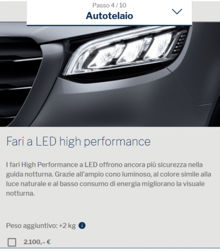

Approfitto di una domanda.  Secondo voi, prendendo il nuovo Sprinter, conviene prenderlo con fari a LED? A 63 anni possono aiutare a vedere meglio di notte? Sono 2.100 euro che vale la pena?  Però pesano solo 2kg winklaugh
è che configurando il Hymer Grand Canyon S 4x4 non si puo esagerare con le opzioni, altrimenti la riga finale spaventa!

Approfitto di una domanda.  Secondo voi, prendendo il nuovo Sprinter, conviene prenderlo con fari a LED? A 63 anni possono aiutare a vedere meglio di notte? Sono 2.100 euro che vale la pena?  Però pesano solo 2kg è che configurando il Hymer Grand Canyon S 4x4 non si puo esagerare con le opzioni, altrimenti la riga finale spaventa!
Ho i led sull'auto ed è tutto un'altro vedere e quando sono in camper noto la differenza. Però 2.100€ sono tanti, non ricordo quanto era la differenza sulla mia, ma non ho scelto perché la versione che ho preso a full led.

Inserito il 03/02/2023 alle: 22:40:24
sui soldi ognuno ha i propri limiti ma quel che posso dirti è che se puoi spenderli fallo. La differenza c'è e non è poca

In risposta al messaggio di IZ4DJI del 03/02/2023 alle 20:30:57
Io sull'auto ho
questi
e ti assicuro che guidare di notte diventa un gioco da ragazzi. Non so quanto costino perchè è possibile averli solo con determinati allestimenti ma penso non meno di 1500 euro. Non c'è più bisogno di regolarli in altezza, è una regolazione continua e non sono previsti sull'auto fari fendinebbia perchè inutili.
