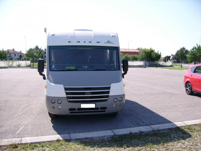

Ciao a tutti, a settembre ho cambiato il mio mezzo ed ho preso un MH Laika Ecovip h 600, del quale dopo le prime uscite sono pienamente soddisfatto, anche perché sapevo cosa andavo ad acquistare.
Chi lo possiede non ha avuto problemi con i fari lenticolari? (so che i lenticolari sono meno performanti, ma questi sono proprio scarsi!)
Nel senso che si vede veramente poco, li ho fatti regolare è migliorato di poco, il mio elettrauto mi dice che si può provare con lampadine H7 led  (monta le h7 normali) Costano circa 200€... avete consiglio in  merito? Grazie.

Quei fari sono posizionati in basso , per cui il fascio di luce forma con il terreno un angolo molto chiuso. Se fai il paragone con quelli del Ducato , noterai che sono almeno 20 o 30 cm più in basso. Si è già parlato in qualche discussione di questo problema in qualche altra parte.

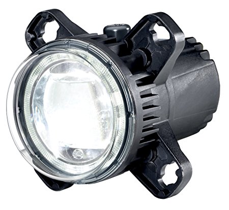

Soluzione proposta in fiera? Sostituzione con analogo modello con nuova tecnologia LED al costo di 460€ più IVA cad! angry
Giusto per informazione l'altezza media da terra di un faro di un'autovettura è circa 65 cm mentre i fari del X250 è circa 110 cm. I fari sopra gli 80 cm devono avere un'incidenza maggiore (almeno 1.5%) rispetto a quelli più bassi (almeno 1%).

Ho nel mio motorhome gli stessi fari lenticolari Hella; sono molto scarsi. Non c'è nessun degrado, poichè ho riscontrato questo difetto da appena acquistato, nuovo.
 Per un periodo ho usato lampade xenon poi, a causa della rottura di uno dei ballast, ho rimesso lampade ad incandescenza.
Sto pensando alla lampade a LED, ma ancora non so quali prendere. Per il momento ho messo delle alogene della Osram, di quelle ad alto rendimento, ma non ho risolto il problema.
Il difficile delle lampade a LED è il trovare quelle che vanno bene, perchè alcune non si riescono a motare a causa degli ingombri.

Forse hai scritto male o forse non ho capito io quelli del Ducato sono montati sicuramente un 30 cm più in alto correggimi se sbaglio Grazie comunque di avermi risposto Scusa Il messaggio era per Paolo Bitta
Intendevo che i fari del Ducato sono posti più in alto di quelli di alcuni MH ,e inoltre  hanno una parabola riflettente più grande. Nell'ultima serie inoltre hanno la stessa lampadina sia per gli anabbaglianti che per gli abbaglianti ...
