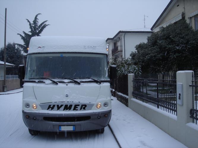

A volte mille parole non rendono tanto quanto un'immagine mettiamola così se io dovessi applicare due fari nel punto in cui si vede nella foto sotto sarebbe regolare?SSA51122-picsay.JPG

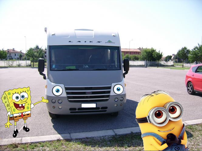

Comunque quello qui sotto è il mio mezzo ed i fari sono posizionati più in alto di quelli di Franco ma il risultato non cambia.
Purtroppo a volte anche i 'geni' tedeschi toppano visto che questi fari non si trovano più nemmeno come ricambi e con la mia Punto vecchia di quasi 20 anni ci vedevo infinitamente di più del mio un po' più giovane ma che, fin da nuovo, non mi ha mai soddisfatto.

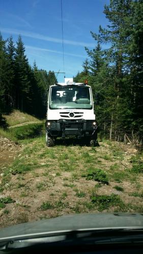

sono montati anche nei nuovi Unimog , ma li fanno luce , prova a chiedere quanto costano
Ho l' impressione che siano xenon...

io parlavo di questi fari dove l'anabbagliante è comunque lenticolare:
di luce ne facevano anche, ma disrtibuita male e quindi poco efficaci durante la guida in posti bui tanto che poi tenevo sempre accesi anche gli antinebbia che invece con fascio largo permettono una migliore visione.
I tuoi fari non li conosco, ma non sei il primo a lamentarsene.
A maggiore ragione se lo stesso faro che hai tu è presente anche su alcune auto dove mi dici che funziona bene, la colpa non è del faro in se, ma appunto come avevo supposto io che vengono montati nel MH dove stanno meglio esteticamente e non dove illuminano meglio perchè, come dicevo, secondo me il progetto dei MH è realizzato guardando piu alla linea che alla funzionalità e non solo per i fari ma anche per la visibilità dalla cabina, gli specchi, sbrinamento etc, che su un mezzo con cabina di grande serie sono aspetti molto piu curati, basta provare per rendersene sbito conto.
