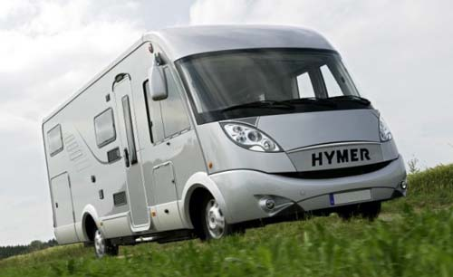

Non so dirti delle lampade a LED, ma avendo avuto un MH Hymer con fari lenticolari, non si vedeva nulla, e lo aggiungo ai numerosi motivi per cui per conto mio, primo e ultimo MH.
non c'è storia, i fari di serie delle cabine di serie, sono un altro pianeta, pensati per vederci bene e non per dare un bel look fine a se stesso.
Ti auguro vivamente di risolvere con le lampade a LED, ma secondo me non si tratta di poca luce, ma proprio di come la orienta e distribuisce il faro lenticolare, e quindi anche aumentando la luce ho paura che cambi poco.
