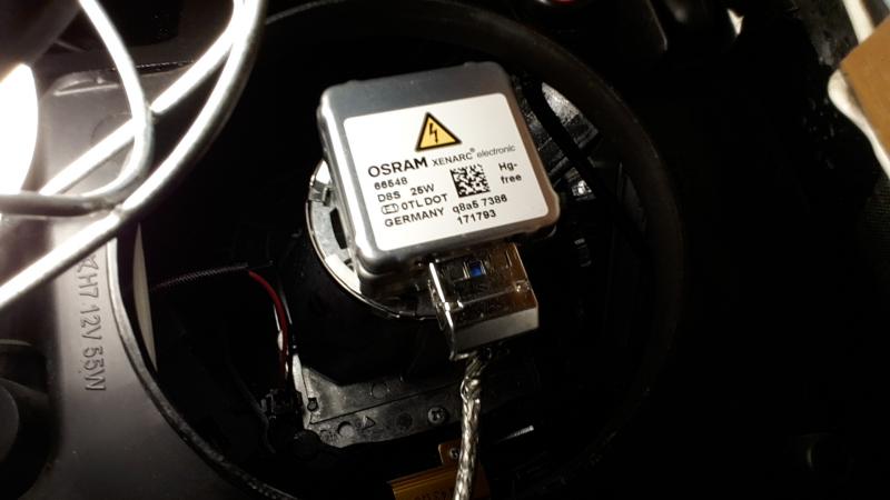

Salve, ho un motorhome Laika 2300  150 cv ,dalla foto si vede l'interno del faro, secondo voi è  un xenon?
nell'eventualità  di una sostituzione qualcuno sa come levare la lampada?
è  messo anche in una posizione scomoda bisogna andare a senso con la mano.

Presumo si tratti di fari after market, assicurati siano messi a libretto
Solitamente la sostituzione avviene nella stessa maniera della lampada originale, guarda il libretto uso e manutenzione

Si è uno xenon.
Per lo smontaggio è una semplice baionetta e poi sfili; prima però scollega il cavo.
Da quanto vedo dovrebbero essere quelli di primo impianto dato che sono da 25W

 sulla sinistra c'è scritto  H7 12v 55w, fa presumere che non siano di primo equipaggiamento

Buongiorno, il camper l'ho comprato nuovo e i fari sono i suoi originali, e nessuno ha messo mano dopo di questo ne sono sicuro.la lampada è  ancora buona volevo solo sapere in caso di sostituzione come fare, i cavi sono inseriti con un normale connettore? Grazie flavio.

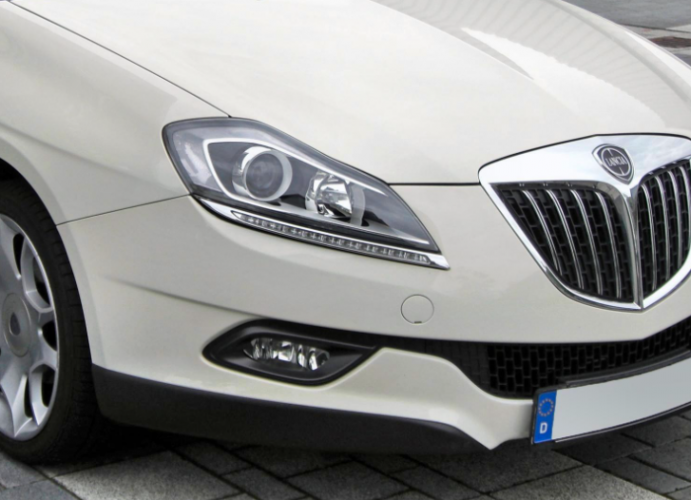

Che si tratti di utilizzare fari "commerciali" già esistenti (vedi i MH Kreos che montano i fari della Lancia Delta)

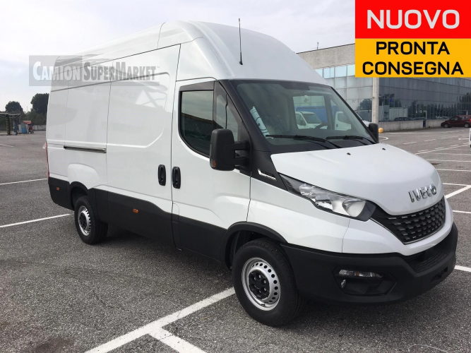

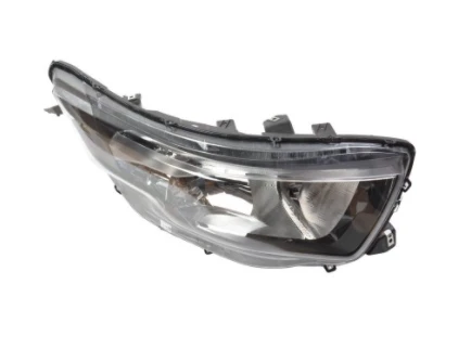

Quelli ultimi dovrebbero eddere del'ultimo Daily
per fortuna non sono speciali , ma di serie Iveco
Quello fa riferimento alle abbaglianti... E/o ai fanali che non avevano le xenon come opt.
Nessuno va a mettere, che sia di primo impianto o aftermarket, delle xenon sulle abbaglianti in quanto non puoi dare il flash per motivi intrinsechi della tecnologia xenon (neanche se sono di tipo fast start)... Forse solo gente che non se ne intende va a montare degli xenon aftermarket sulle abbaglianti.
Come ho immaginato erano di primo impianto dato che nessun aftermarket va a montare uno xenon Osram da 25W visto il costo e intanto che c'è uno mette i 35W (i più comuni aftermarket) oppure esagera e mette i 55W... Solo le case madri li adottano di quella marca e di quella potenza in quanto per legge i 25W non richiedono i lavafari e il sistema di livellamento; infine sempre per legge non devono superare i 2000 Lm ed infatti gli xenon da 25W ne fanno dai 1900 ai 2000 Lm (+ tolleranza del +/-15%).. Poco più di un'anabbagliante top che si ferma sui 1400-1500 Lm.
Come sapevo già, ulteriore conferma dalle foto postate da nanonet, gli xenon il 99% delle volte sono montati su lenticolare perciò danno un po' meno fastidio rispetto alla parabola oltre ad avere una luce più uniforme.

Si, sono inseriti con un connettore normale (poi ognuno ha il proprio sistema di sicurezza per evitare lo sgancio causa vibrazioni).. Comunque dovrebbero esserci sul web dei video che lo mostrano... Basta che cerchi smontaggio (o disassembly) xenon D8S.
La pecca è che gli Osram di quella tipologia costano il giusto.. Online sarai sui 60-70€ a lampada e lo xenon non ha vita lunga (quelle osram sono dichiarate circa 2500h) come il led.
Quando dovrai cambiarle cerca una temperatura colore tra i 4000 e 5000K (quelle originali dovrebbero essere sui 4300-4500K, la temperatura colore migliore in quanto ha la resa luminosa migliore).

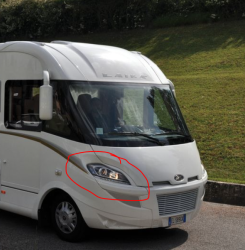

Ho cercato il primo faro "sconosciuto" (a me), in realtà cercavo un fanale di un MH che fosse stato costruito appositamente, tipo questo, che non credo sia di provenienza di altri mezzi
.... il concetto comunque non cambia.

Il camper è  un motorhome Laika del 2019, in un negozio di autoaccessori mi hanno sparato 80 € per la lampada, speriamo che duri, comunque ringrazio tutti per le risposte ciao flavio
