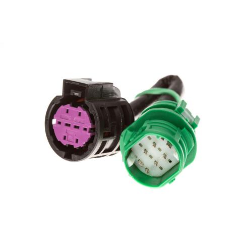

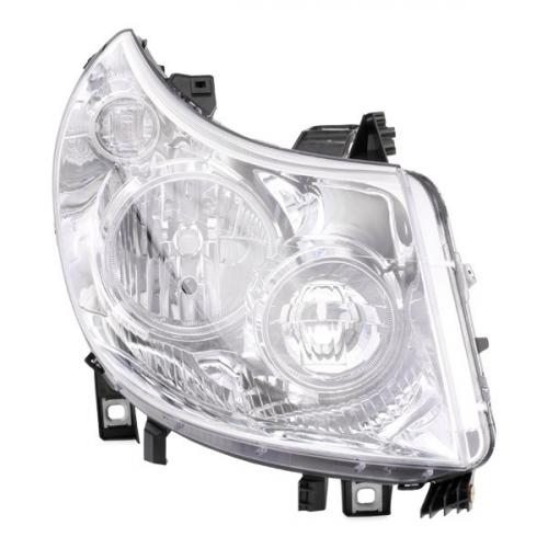

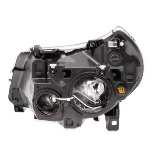

thumb(6).jpgthumb%20(2).jpgthumb%20(1).jpgCiao a tutti, volevo chiedervi un'informazione se per caso tra di voi, a qualcuno è capitato lo stesso problema o se ha soluzioni da suggerire.
Ho comprato a settembre 2024 i fai anteriori nuovi per il mio camper ma sapendo che avrebbe dovuto stare fermo tutto inverno all'esterno e senza riparo mi sono ripromesso di montarli con l'arrivo della bella stagione cioè adesso e qui la sorpresa.
Come dalle immagini che allego, mi sono ritrovato con il connettore che è di diverso modello, dal camper arriva la femmina viola mentre dal faro nuovo esce un maschio giallo con connettori (sempre 8 pin) ma con diversa distribuzione. Ho guardato se ci fosse un adattatore ma l'unico che ho trovato è al contrario di come ne ho bisogno io, avrei bisogno del viole maschio e del giallo femmina. Come posso risolvere? ormai è tardi per la restituzione immagino.

Ma quando hai comprato i fari hai controllato che fossero adatti all annata e modello del tuo ducato ? Ad ogni modo se non c'è nessun adattatore l'unica e seguire i fili e saldare il connettore giusto ai fili che escono dal camper e risolvi.

A suo tempo misi la targa del mezzo e scelsi il faro tra le diverse opzioni, nella mia totale ignoranza non credevo esistessero diversi connettori, a questo punto penso che li rivenderò e comprerò quelli giusti. Peccato solo la perdita di tempo.

Si puoi provare anche a venderli, comunque facendo come ti ho suggerito puoi se vuoi utilizzarli lo stesso, ovvio ci vuole un po' di lavoro ma si può fare, se però prendi i suoi fai molto prima, ma lì hai cambiati perché sono rovinati i tuoi originali?
Inserito il 04/05/2025 alle: 15:05:34
io eviterei di modificare l'impianto originale, piuttosto costruirei degli adattatori, ma mai modificherei l'impianto
si può sempre contattare il venditore e chiedere se ha gli adattatori

si ottimo suggerimento, se riesce puo inserire degli adattatori senza modificare l'impianto originale, io gli ho indicato quel modo nel caso non ci sia nulla in commercio per ovviare al problema, poi concordo se si può meglio poter tornare indietro, ma se non c'e' alternativa si fa come si può.

Vi ringrazio per la vostra attenzione, stasera gli ho ordinati perché, conoscendomi, è la soluzione più veloce e indolore( anche se al momento più dispendiosa).
Un adattatore già pronto lo ho trovato online e senza nessuna conoscenza da elettrauto mettermi a costruire io un adattatore, anche se credo fattibile, non era il caso.

I fari sono opachi e ingialliti, ho risolto un paio di volte carteggiando e provando altri metodi ma alla fine dei giochi ho tirato avanti un paio di anni e il problema si è ripresentato sistematicamente.

Sei impaziente,.ma hai aperto la confezione dopo mesi
Non so cosa hai comprato e quanto li hai pagati, ma se credi che ditino di più che aver portato i tuoi fa un bravo carrozziere, ti sbagli di grosso
Con quello che hai speso e che spenderai per due fari nuovi, li compravo originali, che sicuramente di qualità migliore di quelli comprati in internet
Ti do un consiglio, tieni quelli originali e portali a far trattare da un bravo professionista
