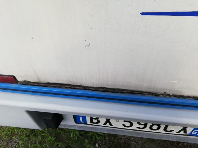

ciao a tutti,
mi son fatto riparare il fascione posteriore del mio ducato elnagh 2.8 jtd del 2002 ma rimontandolo, nonostante le staffe e il silicone,
non resta completamente attaccato alla paratia esterna del camper, con il rischio che la pioggia entri.
cosa potrei usare per sigillarlo? pensavo a qualcosa tipo silicone saratoga ma non sono esperto
e soprattutto, come potrei tenere fermo il fascione nel tanto che il silicone asciuga?
grIMG-20190820-WA0002(1).jpgazie

ciao a tutti, mi son fatto riparare il fascione posteriore del mio ducato elnagh 2.8 jtd del 2002 ma rimontandolo, nonostante le staffe e il silicone,  non resta completamente attaccato alla paratia esterna del camper,
con il rischio che la pioggia entri. cosa potrei usare per sigillarlo? pensavo a qualcosa tipo silicone saratoga ma non sono esperto e soprattutto, come potrei tenere fermo il fascione nel tanto che il silicone asciuga? grazie
Il mio e uguale al tuo e se togli la guarnizione nera che sta in mezzo alla striscia di plastica blu ci sono le viti che tengono premuto il paraurti contro la parete.
Controlla se sono state rimesse tali viti.
Oppure la seconda ipotesi e che si sia infiltrato il travetto della parete cui sono aggrappate le viti e quindi esse con le vibrazioni mollano la presa.
La prima cosa da fare è controllare suddette viti.
