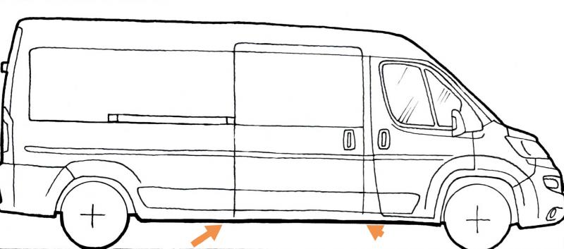

Buongiorno, premetto che questo fenomeno lo conosco da anni per averlo notato su tutti i furgonati Fiat/Citroen usati o presi a noleggio quando dovevo acquistare il mio e anche sui normali ducato per merci o passeggeri.
Dopo un anno e mezzo il fenomeno in questione si è manifestato anche sul mio Ducato.
Si tratta della parte bassa della carrozzeria e sono coinvolte allo stesso modo entrambe le fiancate lungo il cosiddetto "battitacco", che sulla la linea di giunzione tra i lamierati si fessura verticalmente per qualche centimetro.
Sotto la vernice si intuisce la presenza dei cordoli di mastice e, a occhio, ad essere fessurato oltre allo strato di vernice sembrerebbe proprio il mastice.
Impossibile capire se il fenomeno parta dall'acciaio delle lamiere di base.
Mi rendo conto che i punti interessanti siano molto sollecitati a livello torsionale e sottoposti a continue tensioni, però mi chiedevo se non fosse il caso di arginare il problema in qualche modo onde evitare futuri grattacapi (ruggine in primis).
Non so neanche se sia qualcosa per la quale richiedere interventi in garanzia, vista la premessa.
Opinioni?

nei furgonati metallici le lamiere delle fiancate sono lasciate a una distanza di un paio di mm una dell altra e lo spazio riempito di un collante/sigillante, che non so che caratteristiche abbia.
Probabilmente se viene usato un prodotto scadente o poco adatto, dopo qualche anno si secca e screpola.
Secondo me però la crepa che si vede è solo superficiale e quindi non entra acqua. Alla fine si trattadi un inestetismo e nulla di piu.
Con le lamiere trattate del giorno d'oggi la ruggine dovrebbe essere solo un brutto ricordo.

Ciao,  ho notato anche io che i mastici sigillanti utilizzati nelle giunture dei lamierati da Fiat spesso si fessurano. Succede dalla prima Panda in poi... Il problema a mio parere non riguarda proprio i lamierati ma solo il cordolo di giunzione di sigillante. Sempre a mio parere non vale la pena di intervenire per sistemare: non toccherei la vernice originale per un problemino estetico che potrebbe anche ripresentarsi. Un saluto da Vittorio (MI).
