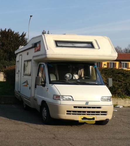

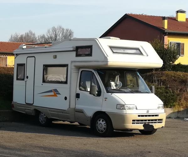

Ho posseduto un CI Mizar con quel motore per quasi 20 anni, ci ho girato mezza Europa.
3 anni fa l'ho venduto e ora lo utilizza con soddisfazione un conoscente.
Dipende da come è stato tenuto.
La mio facevo una manutenzione maniacale e avevo sigillato i profili esterni con gomma liquida.
Avevo messo l'interruttore alle ventole radiatore per il noto problema di riscaldamento in salita.
Il servosterzo mancante non l'ho mai ritenuto un problema, basta adeguare le manovre a quel tipo di guida.
Controlla bene il mezzo, dipende da come è stato tenuto, se hai modo di fare eventuali lavori da solo è più facile decidere se vale la pena.
Fatti un idea di paragone con quello che ho venduto io, non ho avuto difficoltà a venderlo e chi lo sta usando mi ringrazia ancora di averlo venduto a loro, in oltre il nuovo proprietario ci ha investito altri soldi per aggiungere ammortizzatori ad aria e riscaldatore a gasolio... era del 1996 e l'ho venduto a 6000 euro.
Foto fatte il giorno della vendita.
Nella foto frontale si nota la sigillatura fatta in fai da te con nastro di fibra di verto e gomma liquida. Sigillatura che dovrebbe durare fin che dura il mezzo.

Credo, non vorrei sbagliare, ma il Tuo 1900 era il Peugeot, motore nemmeno parente col 1900 Fiat.
Di che anno era?
Il Peugeot non aveva problemi di surriscaldamento....a dire il vero se i pesi erano contenuti, e con guida allegra, nemmeno il Fiat aveva problemi, li ho usati entrambi in montagna.

Se non sbaglio quello era un Mizar 130G, però riverniciato esternamente, o sbaglio?
