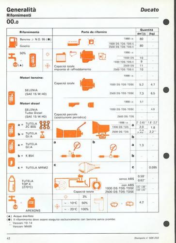

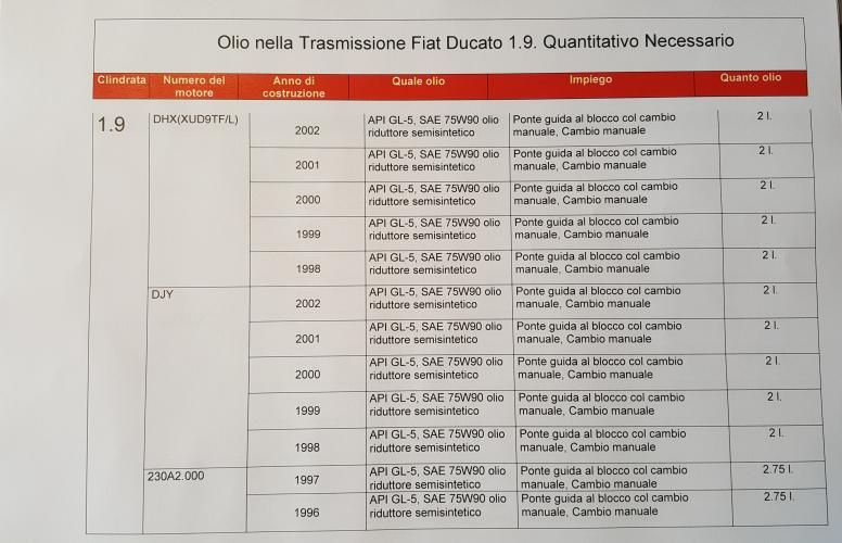

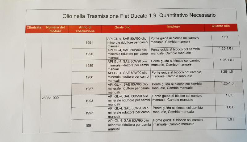

Ho trovato in rete la tabella che allego che può essere utile nella scelta e quantità dell'olio da mettere nel cambio. Il tutto è riferito sempre al motore 1.9 del Ducato. Altra domanda visto che sto valutando la sostituzione dell'olio. Il libretto di manutenzione del mio Ducato prescrive un olio SAE 75W90 con GL 5 e consiglia l'olio Tutela ZC 75 SYNTH. Bene io ho trovato da Norauto il Tutela ZC 75 SINTH ma con gradazione SAE 75W80 GL4-5. ; è presente anche l'olio Bardahl con gradazione SAE 75W90 GL 4-5 e sarei orientato sul secondo anche se costa di più.

fregatene delle marca di olio che consiglia la casa che è solo questione commerciale, rispetta le specifiche dell'olio quindi, nel tuo caso un 75w90

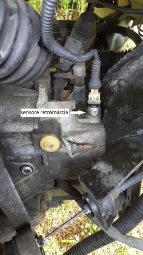

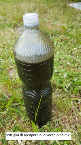

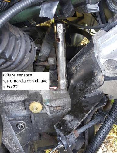

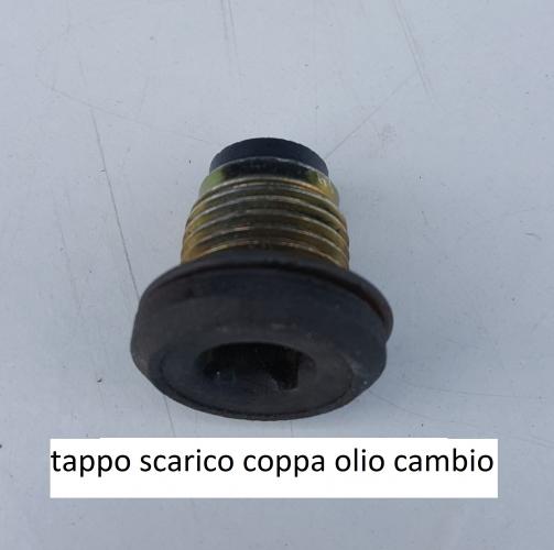

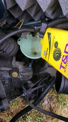

Oggi ho sostituito l'olio del cambio del Ducato cilindrata 1929 TD del 1999. Faccio un piccolo tutorial per chi si volesse cimentare nell'operazione.
1) ho fatto un giro di qualche chilometro con il camper in modo da scaldare l'olio del cambio.
2) svitato il tappo olio della coppa del cambio con chiave quadra da 9mm e raccolto l'olio vecchio Nel mio caso ho recuperato un po meno di 2 lt. di olio di colore scuro.Pulito bene il tappo perchè nella parte calamitata ho trovato un po di limatura di ferro.
3) riavvitato il tappo coppa olio cambio
4) scollegare i tubi (neri) di aspirazione aria al filtro e invio aria alla turbina (in modo da avere spazio per operare), scollegare innesto elettrico del sensore retromarcia e svitare il sensore con chiave a tubo del 22. Posizionato l'imbuto con opportuna riduzione del beccuccio inserita all'interno del foro filettato in modo da non fare fuoriuscire l'olio.
5) inserire con cautela l'olio SAE 75W90,riavvitare il sensore e ripristinare il collegamento elettrico.
6) fatto giro di prova e il cambio risponde bene.
Conclusioni:
il tempo necessario per effettuare l'intervento è stato di circa un'ora e trenta. Considerando che è una operazione da effettuare di rado se uno ha un po di manualità non è un intervento difficoltoso e il nostro cambio con un buon olio non può che ringraziare.
Spero di essere stato utile e allego qualche foto.tappo%20scarico.jpgsensore%20retro.jpgsvitare%20sensore%20retro.jpginserimento%20olio(1).jpgolio%20vecchio(1).jpg

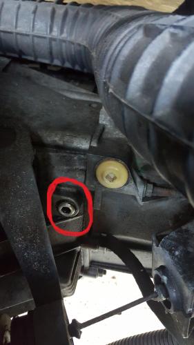

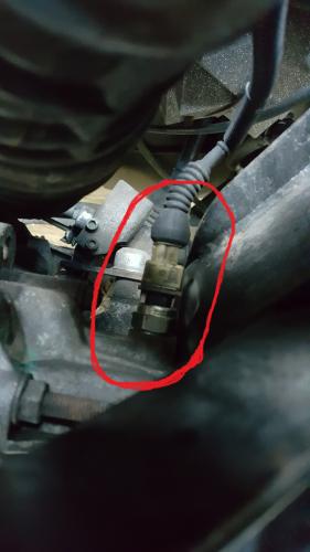

Inserito il 03/05/2018 alle: 06:35:33
In risposta al messaggio di Duffi del 29/04/2018 alle 17:11:06
Buongiorno a tutti scrivo perchè voglio sostituire l'olio nel cambio del mio Ducato cilindrata 1929 , 60Kw  TD con km 120.00 .Il mezzo si sta comportando molto bene a livello di motore, ma certe volte ho delle difficoltà
ad inserire la 1° marcia , pertanto considerando i km e l'età del veicolo ( anno 1999) volevo sostituire l'olio del cambio. Prima di effettuare l'intervento ho alcuni dubbi che mi vorrei chiarire.  1) il libretto del veicolo mi indica di utilizzare l'olio SAE 75W90 EP con GL 5. Nelle mie ricerche in rete, per esempio per l'acquisto di olio in negozi specializzati on line indicano un olio GL 4 . Sono riuscito a trovare in rete un manuale d'officina del ducato in questione che indica un olio Tutela ZC 80 S. Ora ho dei dubbi soprattutto per il codice GL perchè leggendo vari forum si dice di rispettare tassativamente l'indicazione del codice GL . Mettere un GL 4 dove è prescritto un GL 5 può provocare a lungo termine danni ai meccanismi in bronzo del cambio. 2) Ho controllato il cambio ed ho individuato facilmente la vite (quadra) di scarico dell'olio. Ho alcuni dubbi invece nella vite da svitare per  l'immissione dell'olio nuovo. Una vite ( con innesto a brugola) vicino all'innesto cavo frizione che è in foto allegata dovrebbe essere di immissione ma non sono sicuro. Potrei inserire l'olio anche dal sensore retromarcia nell'altra foto allegata. Basta scollegare il connettore elettrico e svitare il sensore e si raggiunge la scatola del cambio. Grazie per chi risponderà e queste informazioni saranno utili sicuramente ad altri perchè come dicevo ho fatto diverse ricerche ma ho trovato pochissime risposte.
il tappo per l'immissione dell'olio nel cambio è quello cerchiato in foto e ha anche la funzione di livello

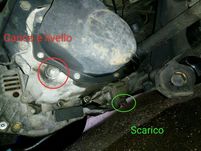

dato che nessuno l'ha specificato, posto una foto dove si vede il tappo di carico e ispezione olio, si trova sul lato sx del cambio, per vederlo basta abbassarsi all'altezza della ruota lato guida.
Come quello per lo scarico dell'olio, si svita con una chiave quadra da 8mm, se può essere utile a qualcuno, io ho usato una chiave a brugola da 8mm a cui ho smussato con una mola due lati, rendendola quadrata.tappo%20cambio%20ducato.jpg
