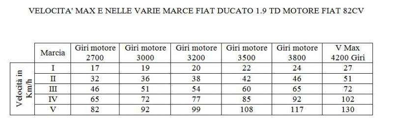

Ciao a tutti, dato che tantissimi utenti oltre a me si sono messi in cerca delle velocità da sostenere nelle varie marce, data l'assenza del contagiri del ducato 1.9 td motore fiat 1929 82cv, mi sono fatto una tabella sulla base di alcuni dati e manuali reperiti in rete che, riporto sperando di fare cosa gradita a qualcuno.

a parte l'evidente errore Ducato 1929, ( probabilmente 1992) le velocita' indicate si riferiscono al furgone /o finestrato, non le prenderei troppo in considerazione per un mansardato visti i pesi e gli ingombri
non c'è nessun errore... 1929 è la cilindrata del motore fiat montato sul ducato fino al 1999 circa, poi dagli anni 2000 in poi il 1.9td è di di derivazione peugeot ed è un 1905cc da 90cv di potenza.

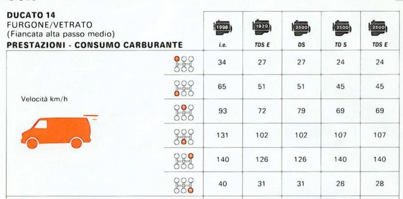

per quanto riguarda la foto dove si vede il finestrato... È da considerarsi a scopo informativo, almeno con la 5^ marcia che ovviamente riporta la velocità in base al peso e alla cx del mezzo, non perché arriva al limite dei giri motore.
ovviamente quelle sono le velocità date dai rapporti del cambio e, nella pratica devi fare i conti con portanza aereodinamica e peso del mezzo difatti, non credo che un camper con quel motore arrivi a 126 km/h, però è certo che a quei rapporti e a quelle velocità, si ha il motore con quel numero di giri, il calcolo è matematico.wink

non c'è nessun errore... 1929 è la cilindrata del motore fiat montato sul ducato fino al 1999 circa, poi dagli anni 2000 in poi il 1.9td è di di derivazione peugeot ed è un 1905cc da 90cv di potenza. per quanto riguarda
la foto dove si vede il finestrato... È da considerarsi a scopo informativo, almeno con la 5^ marcia che ovviamente riporta la velocità in base al peso e alla cx del mezzo, non perché arriva al limite dei giri motore.  ovviamente quelle sono le velocità date dai rapporti del cambio e, nella pratica devi fare i conti con portanza aereodinamica e peso del mezzo difatti, non credo che un camper con quel motore arrivi a 126 km/h, però è certo che a quei rapporti e a quelle velocità, si ha il motore con quel numero di giri, il calcolo è matematico.

scusa , credevo che 1929 fosse l'anno di produzione ,comunque se vuoi proprio demolire il motore in questione ( con il mansardato) non devi fare altro che seguire quella tabella.
questa è solo una tabella orientativa per capire più o meno le velocità nelle varie marce, l'ho fatta perchè credo che altri come me, provenendo da automobili con insonorizzazioni di buon livello... su un camper con motori rumorosi e datati come il mio si ha la sensazione che stesse sempre alto di giri.. almeno così si ha un idea del margine che si ha a disposizione e comunque, facendo i pignoli, la tabella è precisa fino alla 4ª marcia, la quinta non è precisa ma è stata fatta per eccesso.
leggendo meglio la tabella postata ho notato che in  quarta marcia la velocita'  (di 102 km orari) si ottiene a 4200 giri. Domando : sai quali sono i giri max. di quel motore?, se non ricordo male( ma non ne sono sicuro, potrei anche sbagliare) sono proprio 4200, ora  mi domando se sia logico correre sempre con il motore al max dei giri, e credo che la rumorosita' ,oltre che dall'anzianita' e dal tipo di motore, sia dovuta proprio dall?usarlo sempre al max. dei giri.La stessa cosa comunque succedeva anche al mio mezzo ( Ford transit del 1992) ,tanto che abbassando i giri motore si abbassava notevolente anche la rumorosita' , sempre comunque in linea con i motori di quell'epoca smiley Quindi mi permetto di suggerire di tenere i 102 km orari in quinta, cosi il motore sara' meno sollecitato ,  meno rumoroso e durera' di piu.wink
potrei anche sbagliare) sono proprio 4200, ora  mi domando se sia logico correre sempre con il motore al max dei giri, e credo che la rumorosita' ,oltre che dall'anzianita' e dal tipo di motore, sia dovuta proprio dall?usarlo sempre al max. dei giri.La stessa cosa comunque succedeva anche al mio mezzo ( Ford transit del 1992) ,tanto che abbassando i giri motore si abbassava notevolente anche la rumorosita' , sempre comunque in linea con i motori di quell'epoca Quindi mi permetto di suggerire di tenere i 102 km orari in quinta, cosi il motore sara' meno sollecitato ,  meno rumoroso e durera' di piu.
si, difatti fino alla 4ª sono velocità ottenute al max dei giri possibili... in questo caso sono 4200. ovviamente camminare a quei ritmi il motore andrebbe in autodistruzione. io cerco sempre di tenerlo tranquillo senza tirargli il collo, in autostrada difficilmente supero i 90km/h e, sulle salite preferisco scalare e rallentare un pò, sarà anche un mulo quel motore ma comunque ha i suoi anni sulle spalle... e poi, è un mezzo ricreativo quindi guido rilassato smiley

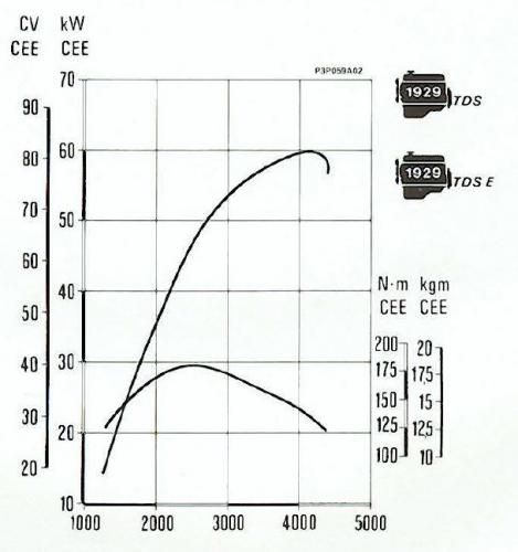

vedo un po' di incomprensione nell'aria, e qualche fraintendimento... frown
Tornando alla domanda, dalla curva di coppia  si vede che il massimo valore è espresso a 2500 giri circa, e ciò mi farebbe supporre le seguenti modalità di utilizzo:
  • Mai sottocoppia nelle marce lunghe, 4a e 5a, il chè significa mai in quarta sotto i 60/h circa e mai in quinta sotto gli 80. Frizione e cambio ringrazieranno.
  • Come regime di crociera tenere valori tra 2500 e 3000 giri, quindi in 5a nell'intorno dei 100km/h di tachimetro, che sarebbero 90 o poco più reali. Una buona velocità che salvaguardia motore e sicurezza. E soprattutto non aver paura di scalare in 4 sulle salite autostradali se la velocità si abbassa o il motore richiede la scalata (un po' di sensibilità nel 'capire il motore' allunga la vita della trasmissione.
  • Non aver paura a fare allunghi fino a 4000 giri ( e corrispondenti giri per marcia come da tabella) dove il traffico lo richiede. Il motore non si offende a girare a giri alti ogni tanto, anche se la credenza popolare (errata) vuole che i giri siano dannosi e sia meglio stare a regimi bassi sempre e comunque  (molto errato!)
