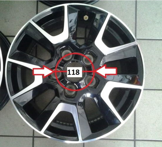

Nel nuovo X290, sullo chassis Light (quindi con PDC 5x118) puoi montare indifferentemente cerchi da 15 (con gomme 215/70 R15) che cerchi da 16 (con gomme 225/75 R16).
Questo cerchio (originale Fiat), stra-diffuso sul 90% dei Ducato X290, è per gomme 225/75 R16, ed ha l'attacco ruote con PDC 5x118, c'è anche il "fratello" in acciaio per le stesse gomme, sempre originale Fiat.

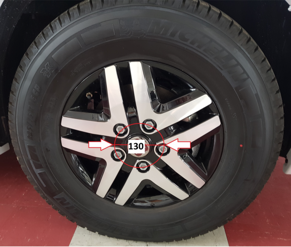

Il differente attacco mozzi di cui parli, è valido per le versioni Maxi (tutte, sia su X250 che su X290), dove il PDC è 5x130, pur montando la stessa gomma 225/75 R16

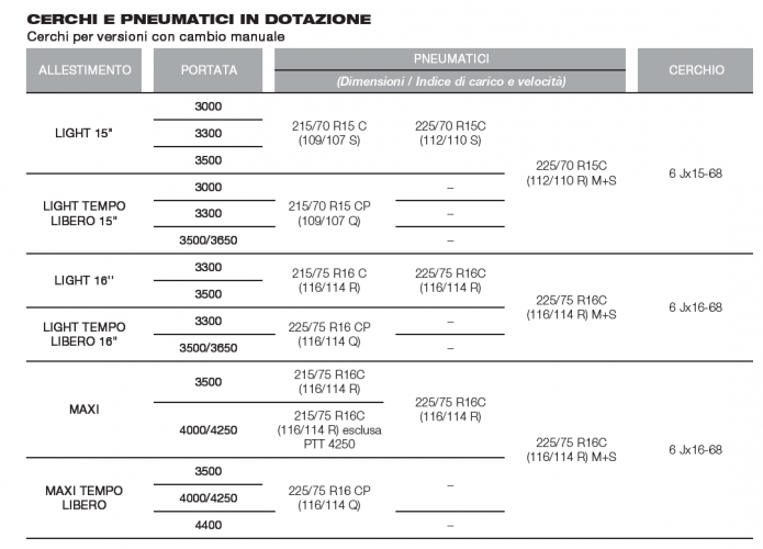

Diciamo che mentre sull'X250 Light non potevi farlo, sull'X290 Light puoi montare sia le 215/70 R15 che le 225/75 R16, perchè Fiat lo prevede, ma non è così su tutti gli esemplari di X290, dipende da come ogni esemplare viene omologato.
Se sul tuo non è indicato che puoi montare anche le 225/75 R16, dovrai rivolgerti ad un costruttore di cerchi (in questo caso MAK) che ti certifichi i suoi cerchi + le 225/75 R16 sul tuo mezzo
Questo è quanto riporta Fiat alla voce gomme per il Ducato X290, poi non è la bibbia, perchè ogni esemplare fa razza a sè.
Ma la cosa certa è che tutti i Light hanno l'attacco cerchio uguale tra di loro (PDC 5x118), che è più piccolo dell'attacco dei Maxi (PDC 5x130).
Per cui tutti i cerchi Light possono essere montati sui vari chassis Light, ma non possono essere montati sui Maxi (e viceversa).
