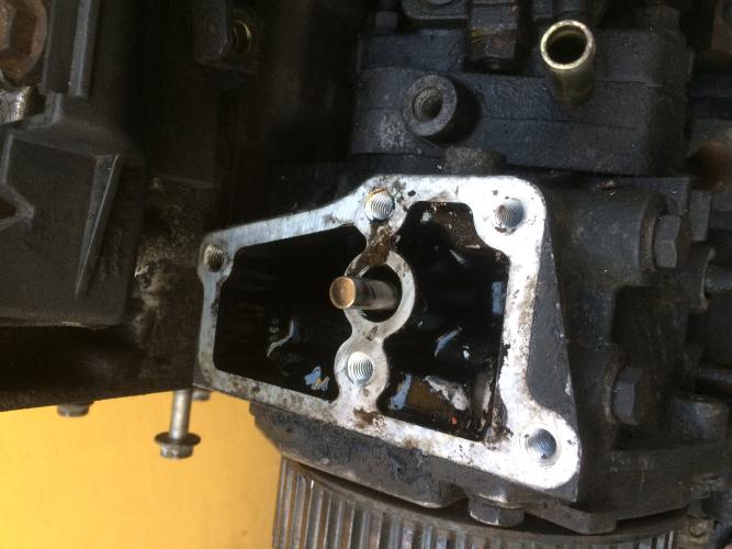

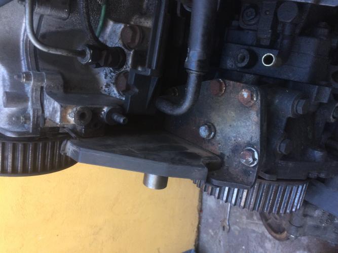

Notavo da un demolitore due. Motori uno a come una pompa l'altro no mi domandavo se nella prima  foto e quello che tira gasolio?
Robert
Modificato da Piragna il 27/08/2017 alle 12:09:21
Federthago
Federthago
22/08/2012 4240
Inserito il 27/08/2017 alle: 15:05:31
Si.

Nel secondo come che funziona ? Meccanico o elettrico?
C'è uno che un motore senza quello X metterlo al mio cosa metto X tirare il gasolio?
Robert
Federthago
Federthago
22/08/2012 4240
Inserito il 27/08/2017 alle: 18:08:08
In risposta al messaggio di Piragna del 27/08/2017 alle 16:57:09
Devi usare una pompa elettrica.

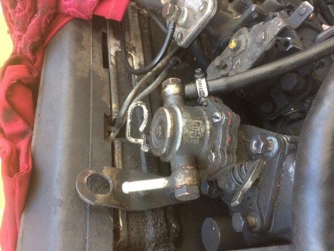

Secondo voi serve solo X pompare gasolio manuale? X riempire  l'impianto!
13/09/2006 5864
Inserito il 04/09/2017 alle: 09:53:24
Non dimenticate poi la pompa di iniezione, non tutte le pompe " tirano " allo stesso modo , ricordo esempio che alcune CAV erano carenti ed avevano bisogno di una pompa ausiliaria. Anni fa quando cambiai pompa ad un mio mezzo il pompista riferendosi alla bomba una Bosch mi disse con questa non avra problemi di spurgo perchè incorpora una pompa moto potente che tira una bellezza. Ecco spiegato l'arcano su pompa ausiliaria esterna si o no, comunque oggi i diesel moderni hanno tutti il motorino pompante, ciaoo.
Federthago
Federthago
22/08/2012 4240
Inserito il 04/09/2017 alle: 14:32:39
In risposta al messaggio di piragna69 del 03/09/2017 alle 22:38:54
La levetta serve per fare lo spurgo all'impianto (per fare prima il filtro va riempito prima del montaggio).
Mentre durante il funzionamento del motore funziona da vera pompa di mandata gasolio alla Bosch.
E' comandata, tramite un puntalino,  da un eccentrico posto sull'albero di trascinamento P.I.
Federico
piragna69
piragna69
02/06/2008 34
Inserito il 05/09/2017 alle: 08:13:36
In risposta al messaggio di Federthago del 04/09/2017 alle 14:32:39
La levetta serve per fare lo spurgo all'impianto (per fare prima il filtro va riempito prima del montaggio). Mentre durante il funzionamento del motore funziona da vera pompa di mandata gasolio alla Bosch. E' comandata, tramite un puntalino,  da un eccentrico posto sull'albero di trascinamento P.I.
Ciao è quello sotto sotto la polpetta con la levetta quelli che aiuta tirare?
piragna69
piragna69
02/06/2008 34
Inserito il 05/09/2017 alle: 08:15:05
In risposta al messaggio di piragna69 del 05/09/2017 alle 08:13:36
piragna69
piragna69
02/06/2008 34
Inserito il 05/09/2017 alle: 08:17:05
In risposta al messaggio di piragna69 del 05/09/2017 alle 08:15:05
Questo dici che girando pompa gasolio vedo che funziona quando attivo la polpetta mano? Quando motore gira pompa lo stesso gasolio?
Federthago
Federthago
22/08/2012 4240
Inserito il 05/09/2017 alle: 08:18:01
Si esatto, quello è il puntalino che comanda la pompa AC.
Federico
piragna69
piragna69
02/06/2008 34
Inserito il 06/09/2017 alle: 13:01:27
In risposta al messaggio di Federthago del 05/09/2017 alle 08:18:01
Perciò se metto pompa elettrica risolvo va lo stesso? Quanti bar lavora gasolio nel motore? Per comprare pompa elettrica giusta
Federthago
Federthago
22/08/2012 4240
Inserito il 06/09/2017 alle: 13:15:00
In risposta al messaggio di piragna69 del 06/09/2017 alle 13:01:27
Non ricordo che pressione ha la pompa, però, se tu hai l'abitudine di girare per i rottamai, cerca la pompa del Daily (no Common Rail) in quanto è già tarata per quelle pompe iniezione.
