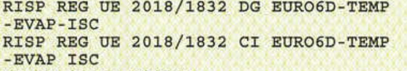

nel mio Ducato, 140cv, immatricolato a metà marzo 21 trovo questa dicitura
dal quel che ho letto mi sembra corretta, giusto?

nel mio Ducato, 140cv, immatricolato a metà marzo 21 trovo questa dicitura dal quel che ho letto mi sembra corretta, giusto?
La tua è corretta, il mezzo rientra nella proroga di novembre 2020, quindi immatricolabile fino a 31/12/21

In sostanza, il Decreto n. 391 del 27.11.2020 si applica alle seguenti sigle: – Euro 6d-TEMP-EVAP-ISC – Euro 6d-ISC Quindi le autovetture con omologazione individuata dai corrispondenti caratteri (DG, AM) e, per loro stessa natura, con COC valido fino al 31/12/2020, potranno beneficiare della deroga fine serie per 12 mesi (fino al 31/12/2021) a patto che il Costruttore ne abbia preventivamente fatto richiesta, secondo le prassi consolidate, alla Direzione Generale per la Motorizzazione.
Saranno come di consueto gli stessi Costruttori a segnalare alle rispettive reti le autovetture alle quali la DGMOT avrà accordato la deroga. Si ricorda che le norme riguardanti le emissioni individuate dalle seguenti sigle:
– Euro 6c
– Euro 6d-TEMP
– Euro 6d-TEMP-EVAP
– Euro 6d-TEMP-ISC
– Euro 6d sono scadute, invece, il 31/08/2019.
Quindi le autovetture che hanno un’omologazione individuata dai corrispondenti caratteri (AD, AG, BG, CG, AJ) hanno beneficiato di una deroga fine serie di 12 mesi + 123 giorni per effetto del Decreto 3 agosto 2020, n. 248 e possono essere immatricolate fino al 1° gennaio 2021
Circolare n. 145/2020 – CO 35/2020
12/18/2020
Dico io.
Mi fa strano il giochetto delle due carte :
Se era sufficiente la lettera DG, perché elencare anche la CI?
Spiego meglio,
la DG è riferita a vetture M N1 classe I
La CI è riferita a vetture NI classeIII
La cosa strana è questa doppia omologazione,  probabilmente è riferito ad un furgone trasformato da N1 classe 1 a classe III, per aumento di portata.?
In riferimento ad aver acquistato un veicolo nuovo immatricolato a marzo 2021,mi sarei aspettato di avere una meccanica più FRESCA prod. 2020? , del tipo lettera AR  Euro6D ISC FCM, al limite anche lettera AO  Euro6D ISC, in quanto da quanto mi risulta le temp EVAP ISC sono di prod.antecedente forse 2019? .però posso sbagliarmi.

Il mezzo aveva come optiona l'aumento di portata a 35 Q.li, forse per quello le due diciture?

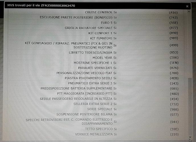

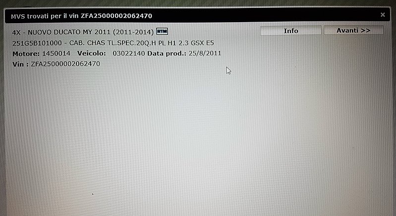

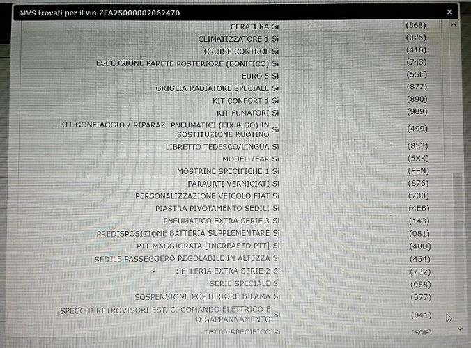

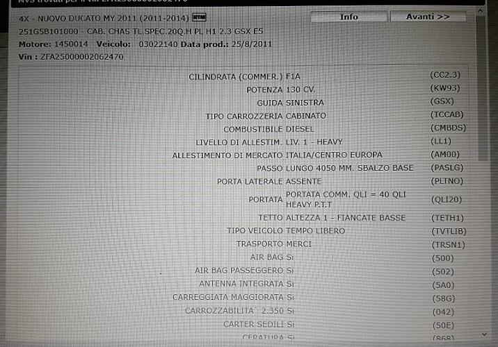

Tempo fa c'era un sito polacco dove inserendo il numero di telaio venivano fuori tutte le caratteristiche/accessori montati sulla motrice. Attualmente mi sembra non funzioni. A casa ho il link

Inserito il 13/04/2021 alle: 11:11:46
Una volta ci si collegava con questo link:  fiatklubpolska.pl/navi?KEY=STARTUP&FORCED=TRUE&COUNTRY=023&LANGUAGE=0&GUI_LANG=0&SAVE_PARAM=LANGUAGE
ORA non più disponibile
e si vedevano tutte le info
Adesso riesco ad arrivare a questo:
https://fiatklubpolska.pl/stron...
ma ho problemi con la lingua, se qualcuno ci riesce !
