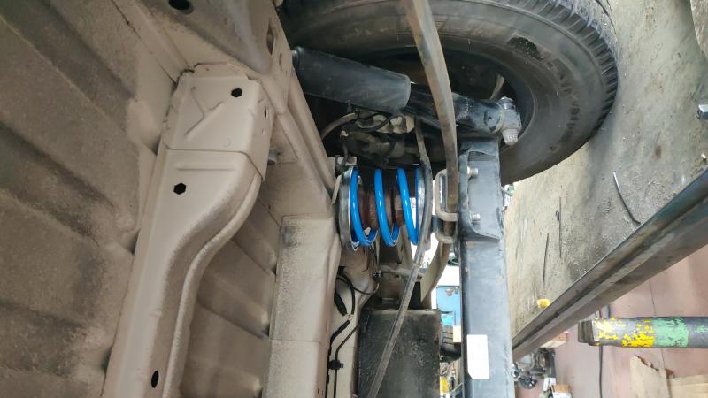

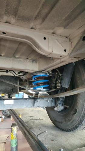

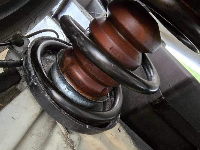

Lavoro fatto, purtroppo nonostante continui a ruotarle in tutti i sensi non riesco a postare le foto nel verso giusto, pazienza.
Ho fatto pochi km ma la differenza è nettissima: il posteriore è di burro, non scuote, il mobilio è diventato silenzioso. Una favola.
L'ammortizzatore andrà sostituito con uno di corsa maggiore, su alcune sconnessioni si sente il colpo del finecorsa in estensione.
Come era logico aspettarsi è il primo passo e ne andranno fatti altri ma sono soddisfattissimo di questo primo passo.

Lavoro fatto, purtroppo nonostante continui a ruotarle in tutti i sensi non riesco a postare le foto nel verso giusto, pazienza. Ho fatto pochi km ma la differenza è nettissima: il posteriore è di burro, non scuote, il
mobilio è diventato silenzioso. Una favola. L'ammortizzatore andrà sostituito con uno di corsa maggiore, su alcune sconnessioni si sente il colpo del finecorsa in estensione. Come era logico aspettarsi è il primo passo e ne andranno fatti altri ma sono soddisfattissimo di questo primo passo.
eccole dritte anche se sono diventate piu piccole.
Complimenti per il lavoro, direi che di meglio non avresti potuto ottenere.  Terrò presente questa soluzione anche per il mio Sprinter, se dovessi decidere di alzarlo un po dietro.
Riguardo agli ammortizzatori che diventano corti, mi capitò con il precedente Sprinter, dopo avere montato i soffietti, quindi andai alla ORAP di Pavullo MO dove me ne fecero due su misura mi sembra piu lunghi di 6cm , e anche di migliore qualità.

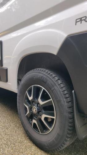

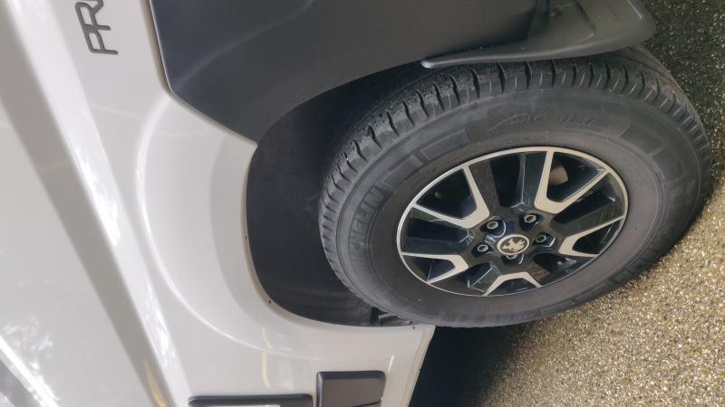

In risposta al messaggio di IZ4DJI del 10/02/2025 alle 14:30:31
eccole dritte anche se sono diventate piu piccole. Complimenti per il lavoro, direi che di meglio non avresti potuto ottenere.  Terrò presente questa soluzione anche per il mio Sprinter, se dovessi decidere di alzarlo
un po dietro. Riguardo agli ammortizzatori che diventano corti, mi capitò con il precedente Sprinter, dopo avere montato i soffietti, quindi andai alla ORAP di Pavullo MO dove me ne fecero due su misura mi sembra piu lunghi di 6cm, e anche di migliore qualità.
Grazie, se avessi pensato fosse così grande la differenza l'avrei fatto prima.
Non ho misurato ma si è alzato di tanti cm davvero, forse anche troppo?
Considera che io ho preso le +750kg ma hanno a catalogo anche le +300kg
Inserito il 10/02/2025 alle: 15:30:20
In risposta al messaggio di MarcoV2 del 10/02/2025 alle 15:07:08
Grazie, se avessi pensato fosse così grande la differenza l'avrei fatto prima. Non ho misurato ma si è alzato di tanti cm davvero, forse anche troppo? Considera che io ho preso le +750kg ma hanno a catalogo anche le +300kg
il mio anche da vuoto sta un po piu basso dietro che davanti, quindi alzarlo dietro tra 7 e 10cm non sarebbe male.

Per dare un'idea precisa del rialzo posteriore che ho ottenuto siamo dagli 84 agli 86cm misurati al passaruota a seconda del carico acque chiare e posizione sul piazzale forse non perfettamente pianeggiante.
Un rialzo importante... ecco perchè l'ammo originale arriva a finecorsa in estensione.
